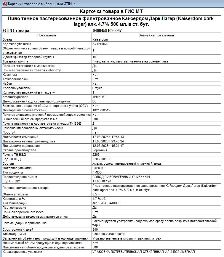

Может кто знает причину по которой при сканировании QR пива, 1с розница отображает ошибку "В информационной базе выключен учет по видам продукции: Пиво в кегах
Пипо в кегах в поминках нет на учете в программе и по факту на складе.
Сама карточка товара в программе заполнена на мой взгляд - правильно, признак расчета стоит Подакцизный товар, подлежащий маркировке средством идентификации, имеющий код маркировки
Проверка кода маркировки (01)04650505842467(21)5C%m2S3 возвращает Товарную группу - Пиво, Вид упаковки - Потребительская
Это же пиво, бутылочное, продавалась например в прошлом месяце.
Получается через раз сканируется успешно.
+(1) Ну, хотя, отбросил лень, вбил руками со скриншота.
Да, это обычная бутылка:
И по второму ШК, который в строке марки - тоже самое.
ЧЗ думает правильно, не правильно 1С...
