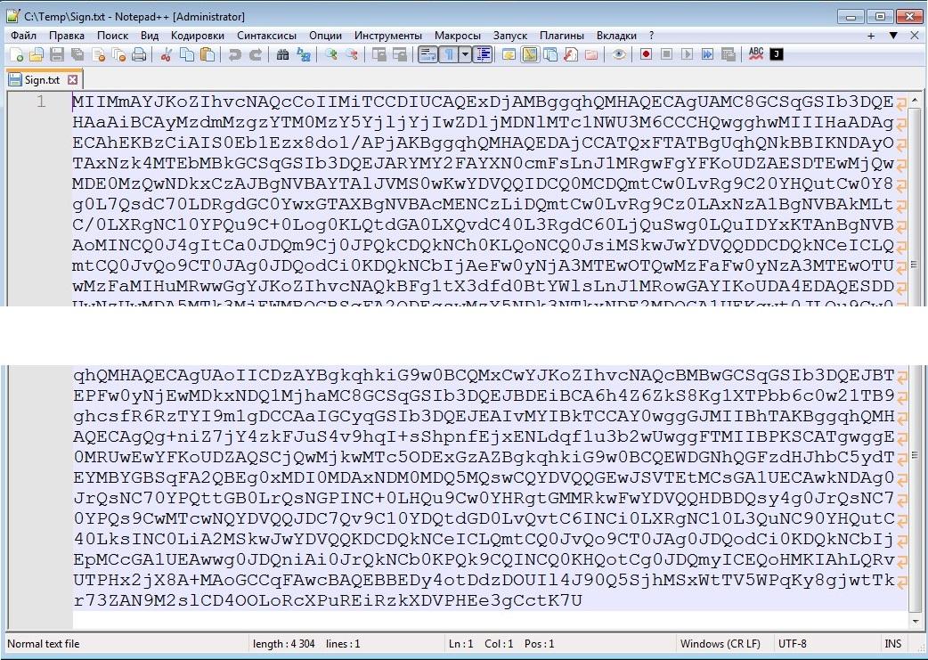

09.10.26
data просто подписываете прикрепленной ЭЦП как есть, ничего специально, заранее, переводить в Басе64 не нужно. Единственное, если КриптоПро возвращает ЭЦП блоками, то переводы строк надо убрать, должна быть одна длинная строка.
Если что - у меня это все в 7.7 работает нормально, не разберетесь, можно будет посмотреть как у меня сделано и тогда Вам возможно проще у себя ошибку найти будет. |
linarval
09.10.26
(9) Можете пожалуйста показать?
09.10.26
(10) Что конкретно не получается?
09.10.26
Подпись сформировалась?
Покажите? Можно картинкой... |
09.10.26
Должно получиться перед передачей в запрос, что-то типа такого:
![]() Кусок естественно вырезан, но, понять можно - одна большая строка, 4 с лишним тысячи символов длиной. |
