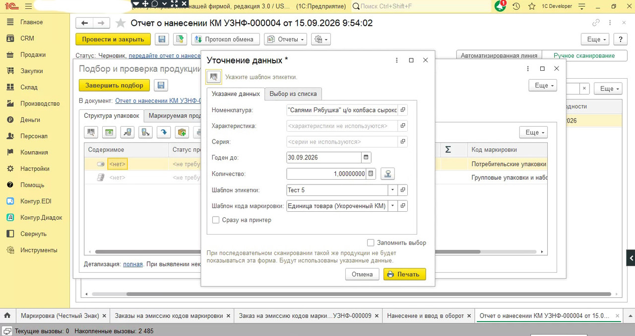

Я пытаюсь настроить маркировку в организации, которая занимается производством мясной продукции.
У выпускаемой продукции переменный вес.
я создаю документ "Заказ на эмиссию кодов маркировки", указывая номенклатуру и количество необходимых марок. Из этого заказа коды маркировки успешно эмитированы и я из вижу в личном кабинете Честного знака. В заказе я не печатаю эмитированные коды маркировки.
Затем я создаю документ "Отчет о нанесении", чтобы взвесить товар, распечатать этикетки с QR-кодом кода маркировки.
В таб. часть "Товары" добавляю номенклатуру, указывая количество кодом маркировки.
Затем нажимаю на кнопку "Подбор и проверка продукции" и в появившемся окне ищу номенклатуру по штрихкоду.
В появившемся окне нажимаю на кнопку "Распечатать новый". https://postimg.cc/bd6r2GSt
Заполняю получаю от весов в УНФ вес продукции и нажимаю на кнопку "Печать".
https://i.postimg.cc/cHTpWfpj/02.jpg

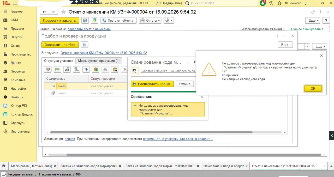

И на экране появляется сообщение, что отсутствуют свободные коды маркировки. Но как так если Ведь заказ эмитировал коды. Что я делаю не правильно? Подскажите, пожалуйста.
https://i.postimg.cc/05zvvBNY/03.jpg
