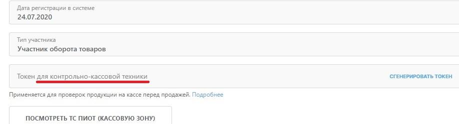

Даже в ЛК четко написано, для чего он  нужен:
Для ККТ.
Нет, ну если у Вас реализация - через ККТ идет, то да.
В остальных случаях - нет.
Там, вывод из оборота марок только по ЭЦП.
И точнее, не только вывод(продажа конечникам для их собственных нужд), но и передача другому УОТ, для дальнейшей перепродажи, все по ЭЦП.
По токену только продажа через кассу, и то, пока полностью ТСПИоТ не вытеснил этот токен.
Там в 1С есть какой-то нюанс, как-то хитро настраивается эта проверка. Аналогичное было даже в Рознице, при продаже по кассе, до тех пор, пока токен не продлили и в конфигурации не внесли соответствующее изменение (по началу патчи были для этого), я не утверждаю, что здесь то-же самое, но "симптомы" те-же, так-же ЭЦП запрашивало там, где не нужно.
PS Хотя, тут-то почему не нужно? Может так и нужно, проверяются марки запросом "info" например, или еще как-то, перед добавлением в Реализацию. Токен для ККТ тут точно "не помошник", хотя, технически, почему-бы и нет. Но, ЦРПТ это не приветствует, там в НПА четко написано, в каких случаях запросы по РР делаются, и категорически не рекомендуют делать их "вне продажи по ККТ". А вот запросы через ЭЦП - пожалуйста, сколько и откуда хотите.
PSS Тут, пожалуй, можно немного уточнить. Да, для обработки движений значимых документов, действительно нужна "живая" КЭП. Тут без вариантов.
А вот всякие проверки, отчеты и тому-подобные запросы - делаются по токену. Но, это не тот токен, что в ЛК для ККТ. Это другой токен, который вы получаете с помощью КЭП, и который живет 10 часов. В течении его "жизни", доступ к КЭП не требуется, если вы не фиксируете документы конечно. Тоесть, подбирать марки в табличную часть с их проверкой "на лету" можно. Но, если документ(реализация, списание, УПД и все остальное) отправляется в ЧЗ - то только с ЭЦП.
