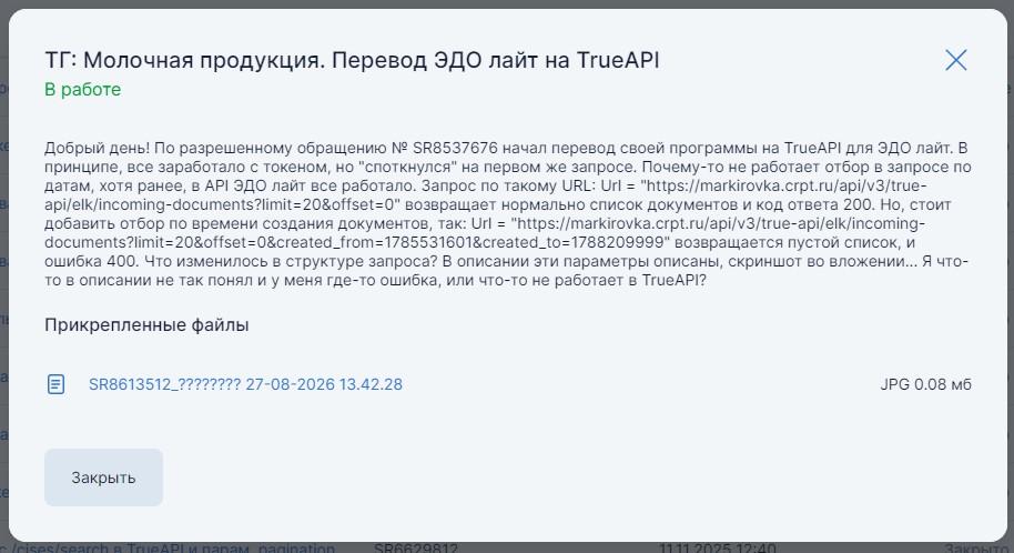

Я попробовал сделать, в принципе, работает, но, пока косячно.
В частности перестал работать отбор по периоду документов в запросе списка.
Написал обращение в СП, жду ответа, пока в работе:
Может кто-то уже наступил на эти грабли, и есть решение не дожидаясь когда СП родит ответ?

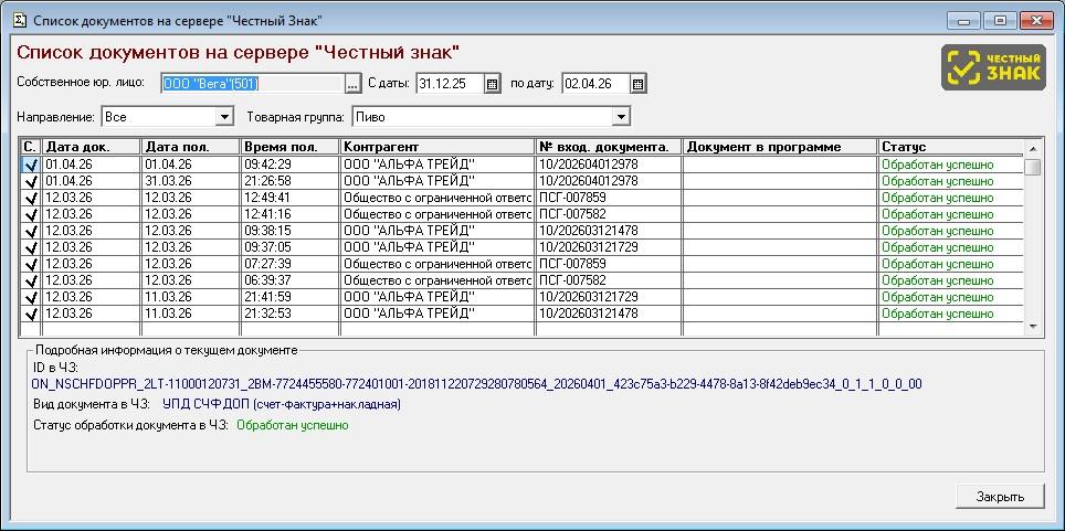

немного другое. Это не ЭДО лайт. Это документы самого ТруеАПИ. Там всякие списания, отгрузки, те-же УПД в том числе, и т.п. Это всегда и было, ЭДО - это другое.
Вот:
Это через АПИ то, что вы видите в ЛК на закладке документы.

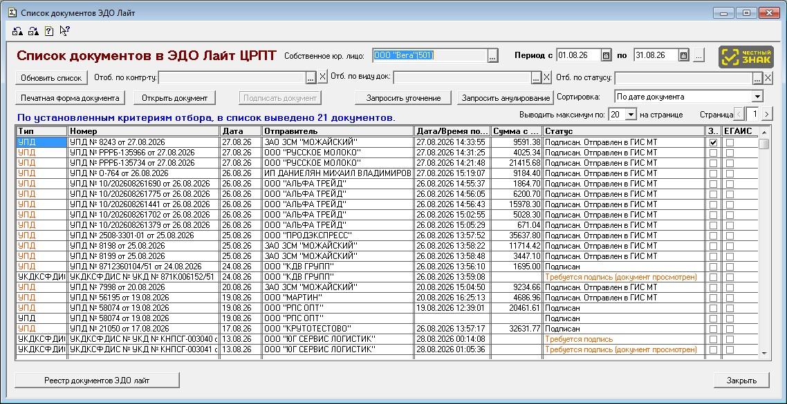

А ЭДО лайт - это ЭДО лайт, отдельный раздел.
И там, кстати, могут быть УПД и с немаркированным товаром в том числе, в отличии от раздела документы ЦРПТ.
На моем скриншоте, некоторые УПД в статусе "Подписан", без добавки "Отправлен в ГИС МТ" - это как раз такие УПД, в которых нет маркированных товаров. В ЛК ГИС МТ, или через АПИ по п. 6.1, вы их не увидите.

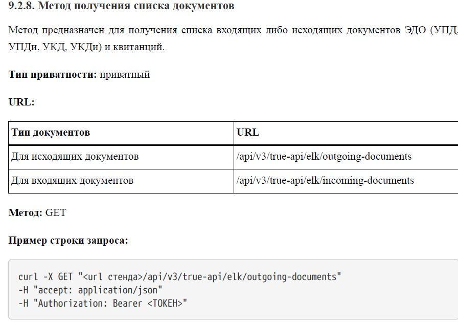

+(8) В частности, список документов вот:

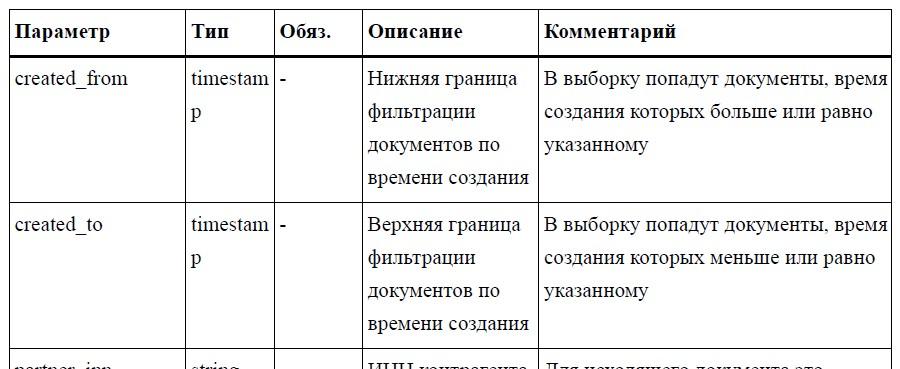

А это описание параметров, которые не работают почему-то:
(9) и перенести все методы в общий, единый TrueAPI
Ну, да, по этому методу ничего и не изменилось кроме базового URL. Только раньше работало, а теперь нет.

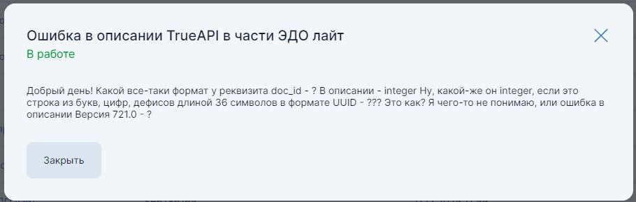

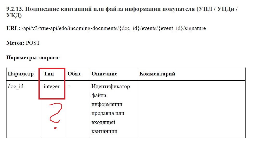

Вот, косяк явный:
Создал очередное обращение:
Вот как так можно???
Уборщица у них что-ли описания пишет, пока программеры пивком разминаются??? :-(

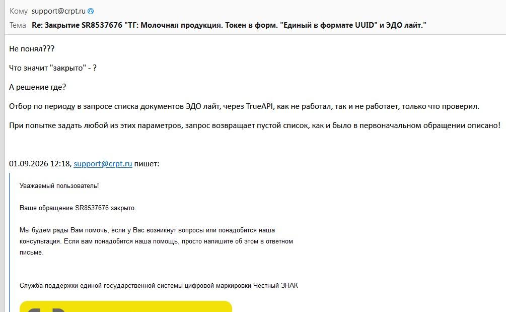

Хм... Первое обращение попытались закрыть(закрыли, но щаЗЗ! :-( ):
Буду долбить, пока не решат, у меня терпения много...

Опять прислали отписку, теперь уже по первому обращению, где отбор по периоду.
Не буду сюда все копировать, тут все, начиная с месаги #120 и дальше: https://olegon.ru/showthread.php?t=40839&page=12
Потом, прикололся, задал вопрос Алисе, там тоже "веселый диалог :-(" процитирован. Даже она понимает, какие в ЦРПТ в поддержке эээ... промолчу кто сидят.

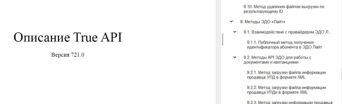

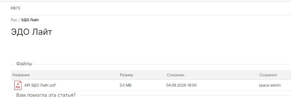

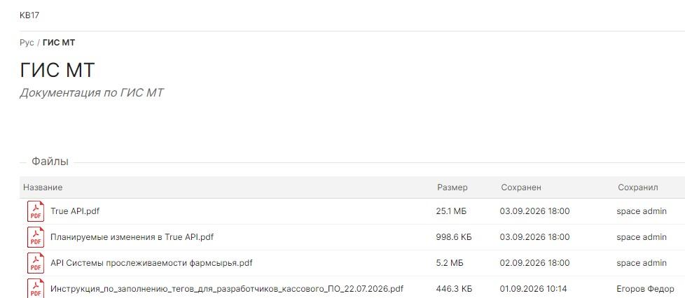

(22) Да есть то оно есть, и в ЛК партнера, в базе знаний, тоже есть:
Актуальная версия "от вчера", естественно я ее скачивал и смотрел.
Ну, тут старье от начала августа, да оно и понятно, не будут его обновлять, раз решили "прибить" и перенести в единый TrueAPI.
Да только толку то, если не все, что там написано в самом API работает.
API ЭДО лайт, со второй картинки, работает "как часики", уже несколько лет, с "длинным" токеном JWT.
А то, что в описании TrueAPI по методам ЭДО лайт в пдф-ке с первой картинки - пока через жо**.
