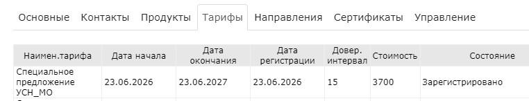

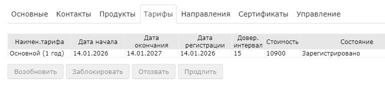

21 MWWRuza
14.07.26
(20) Ну, я в области, поэтому видимо так...
А сервисы, та-же 1С:Отчетность, больше десятки для Москвы стоят:
Это ООО с Московским ИНН(77).
Для ИП тариф в двое ниже, и даже для ООО есть какие-то промокоды для нулевок, там тоже дешевле, но я не заморачивался, у меня таких нет. Знаю только один промокод - "УСН_МО", так, как такие клиенты есть, там тоже дешевле.
Это ООО, в Московской области, на упрощенке.
