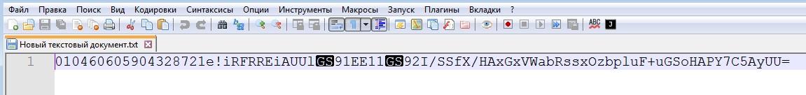

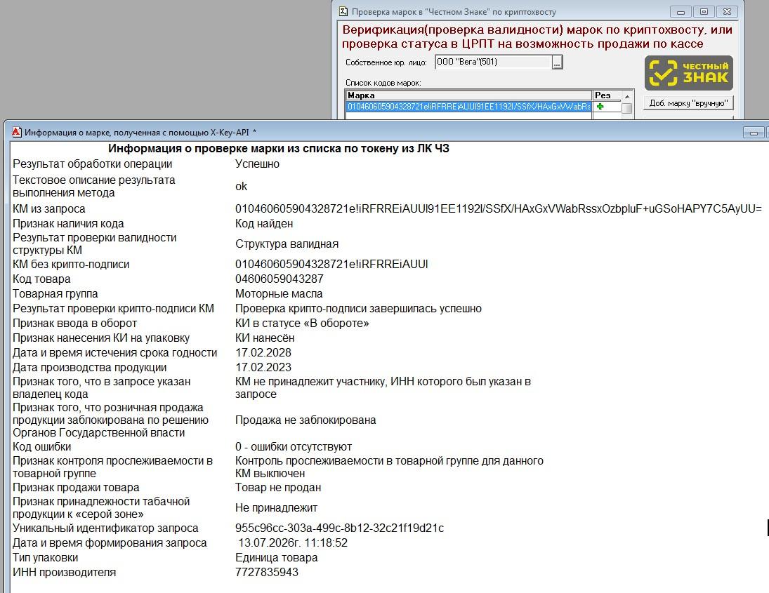

Ну, что тут сказать...
Марка как марка. Все разделители на месте, и вообще структура верная: ![]() И проверку по РР проходит нормально: ![]() К сожалению, вывести полную инфу по марке не могу - у меня эта ТГ не подключена, не дает. Но, и РР в принципе достаточно. Что тут можно посоветовать... Сбросьте сканер "до зав. установок", и настройте его родными ШК в режим COM порта. В 1С - я х.з. какие настройки должны быть, сравнивайте с той кассой, где все работает. Ну, и если ни чего не поможет, то отладчик и вперед, смотреть что со сканера прилетает и где режется. |

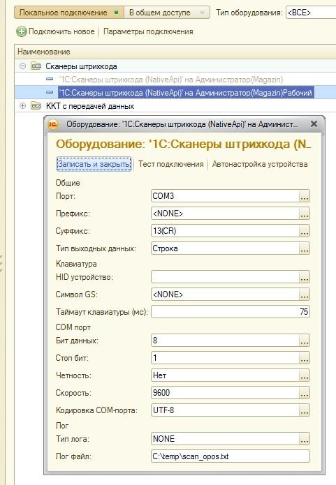

(2) Где-то встречал, что в настройках сканера Символ GS должен быть в состоянии NONE. Вот тут https://its.1c.ru/db/ut115doc#bookmark:ismotp:GISMPAuthorizationTokens

13.07.26
(5) пробовали убирать, добавлять - не помогло
13.07.26
А что вот это такое, и зачем:
![]() Типа какая-то подмена символа "GS1"(Код 29) на "F8" - ??? Хм... По идее, марка должна в ККТ передаваться "как есть", как со сканера прилетела... Может это какой-то пережиток от КБ режима? Если очистить это поле? Впрочем, это лишь мои догадки, я с типовыми 1С не работаю, у меня все свое... Там нет таких заморочек. PS Во, пока писал, выше примерно то-же самое ответили :-) Пробуйте. Или в отладчике смотреть, что там на самом деле творится. |

13.07.26
(16) Тогда, закройте 1С нафик, и попробуйте вот этой утилиткой: https://cloud.mail.ru/public/NSDN/pM1Ne5dY4
(распаковать в отдельный каталог, запустить, выбрать порт, нажать занять, и пикнуть эту марку). Появится текстовый файлик с маркой внутри, в этом-же каталоге. Его просмотреть Нотепад++, с включенным показом непечатных символов(у него это по умолчанию включено). Должно быть как на моем первом скриншоте. Если все так - разбираетесь с 1С и настройками драйвера, от сканера отстаньте, он свое дело делает. А если нет - тогда нужно с настойками самого сканера играть, его настроечными кодами. |
