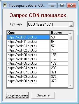

Есть две проверки маркировки - 1. Старая, по сути атавизм от первого варианта маркировки, еще со времен ФФД-1.05, регламентировано законом 54ФЗ о ККТ... 2. Проверка по Разрешительному режиму, не знаю чем регламентирована, но появилась одновременно с ФФД-1.2 Первая делается на едином сервере честного знака, ОИСМ, самими ККТ, доступ к нему через свои ОФД. Система не надежная, если лег ОИСМ или ваш офд - то проверка не работает. Но, с согласия покупателя продать товар допустимо. Это та проверка, что на чеке [M], [M+] ну или [M-] рисует. Вторая проверка - Разрешительный Режим(РР). Там система построена на много грамотней - есть единый сервер координатор, и сеть разветвленных промежуточных серверов, так называемых "CDN-площадок". Их примерно полтора десятка, в разное время по разному, какие-то иногда могут и не работать. Раз в 6 часов(регламент примерный) запросом к серверу- координатору, получается список "живых" на данный момент, доступных из конкретного региона CDN. CDN на текущий момент: ![]() Там адреса и времена доступа в миллисекундах, из Московской области. Дальше, программа выбирает плочадку с наименьшим временем доступа, и проверяет марки на ней. Ни какие [M] по результатам этой проверки на чеках не печатаются, но ИД ответа, дата и время ответа на запрос проверки, передаются в специальный тег 1265 чека, только в электронном виде. В виду разветвленности этой сети, нажежность ее работы на порядок выше, все сразу CDN не упадут. Но, может отвалиться интернет и у клиента, локально, и у его провайдера, да много чего может со связью случиться. Вот для этих целей как раз служит ЛокальныйМодуль, как страховка от "не проверки совсем". ТСПИоТ, это по сути тот-же РР, только там способ авторизации на тех-же CDN другой - не по X-API-Key из ЛК ЧЗ, а по ФискальномуНакопителю. И канал связи шифрованный, тем-же ФН. Я думаю, достаточно подробно ответил на Ваш вопрос? Если что-то не понятно, пишите, "разжую" подробнее. |

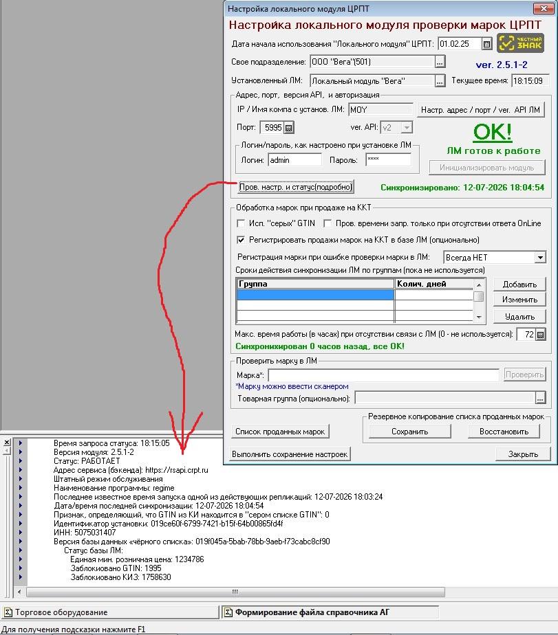

Что из себя представляет этот процесс ? Инициализация работает сейчас нормально. Я пока писал предыдущие месаги, у меня один ЛМ инициализировался. Инициализация - это загрузка баз в ЛМ с их сервера. Бывает в некоторых случаях до нескольких часов может длиться. Вот так сейчас выглядят размеры таблиц БД ЛМ на текущий момент: ![]() (10) ЛМ ЧЗ должен слазить на сервер и загрузить в себя накую базу КМ. Да, почти так. Только небольшое уточнение - ЗАБЛОКИРОВАННЫХ ОГВ КМ. И дополнительно, базу минимальных РЦ на табачку. |

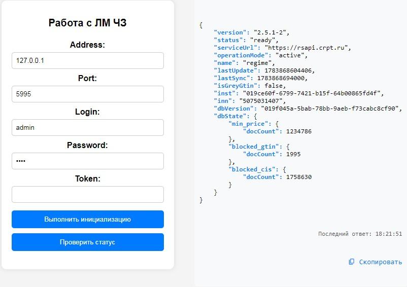

Переустановка с полным удалением старого иногда помогает. Сродни "пляскам с бубном", но... (19) Откуда у вас скриншот БД ЛМ ? Я так понял штатно никакой оболочки он не имеет. Не имеет. Из моей рабочей конфы, полусамописки под 7.7: ![]() А вообще, есть утилька, в виде хтмлки, валяется везде, во всех чатах/форумах, в том числе и здесь раза три публиковали. Позволяет и статус просматривать, и инициализировать. Вот: https://cloud.mail.ru/public/VAjq/GJy8Hvjmu ![]() Единственное, запускать ее лучше из под ЯндексБраузера(но, не всегда, иногда работает и из других браузеров), и пароль под звездочками вводите свой - я там правил хтмлку, и по умолчанию там подставляется 9999 PC Естественно, инициализация по токену X-API-Key. ПИоТ инициализирует по другому, там свой механизм. Но, пока работает и с токеном. Кстати, для проверки статуса токен не нужен, достаточно логина/пароля. |

(20) спасибо !
переустановил в очередной раз ЛМ ЧЗ и запустил инициализацию через этот XML файлик, в процессе я хотя бы видел что происходит загрузка данных, по окончанию он перешел в статус ready и высветился в личном кабинете ЕСП как "в сети". |
