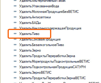

Отказ от реквизита товара ВидМаркировки в БП (видимо и в остальных)
0 eddy_n
29.06.26
Расширение перестало работать. Было ВидМаркировки, стало УдалитьВидМаркировки. Вопрос знатокам. Каких коней вендор решил поменять на переправе?
