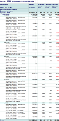

(8) Давайте отчёт "Анализ НДФЛ по датам получения дохода". В настройке фильтр только по этому плохишу. За все полгода 2026.

24.06.26
вот
12 Гена
24.06.26
(11) Ни одного аванса не НАЧИСЛИЛИ доком начисления за 1 половину месяца. Зато выплачивали голой ведомостью сумм к выплате. Зуп использовали как эксель, били суммы вручную.

(15) Нет. Обратите внимание: у автора сроки выплат установлены по умолчанию 30 аванс и 15 зарплата (под обрез).
И нет НДФЛ_исчисленный в даты выплат аванса: 29.01, 26.02, 30.03 и 27.04. Значит нет документов начисления зп за 1 половину месяца. Напрочь нет. Зато НДФЛ_удержанный есть, а он у нас формируется именно что в ведомостях к выплате. Ежу понятно, что пользователь тупо набивал суммы выплат авансов вручную.
Первое начисление аванса появилось только 25.05
Хайли лайкли сменилась ГБ и провела аванс как доктор прописал, но удержанный НДФЛ уже загажен, отсюда она и стала трясти программиста.

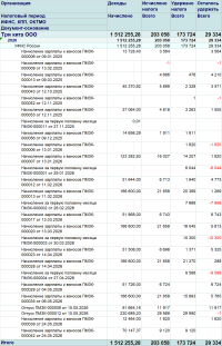

(18) Вы сгруппировали по году. А что будет, если по дате получения дохода, или хотя бы по месяцу налогового периода?

20 YFedor
25.06.26
(19)

(20) Войдите в док начисления аванса №1 от 29.01
Скрин.
22 YFedor
25.06.26
(21)
23 Гена
25.06.26
(22) Ну и куда же ушёл доход и НДФЛ_исчисленный, а?
Небось в настройках стоит фильтр именно этот ИФНС? Снимите, надо увидеть по всем регистрациям в НО.

(23) "Ну и куда же ушёл доход и НДФЛ_исчисленный, а?"
Начисление ЗП отсторнировал его в регистре учета доходов и "Расчеты НП", т.к. на момент начисления ЗП аванс не выплачен (программа так посчитала)
В типовых отчетах по НДФЛ это словить непросто, нужно выводить еще и регистратор рядом с документом-основанием.
Напрямую в регистрах это видно очень хорошо:
1. регистратор = начисление ЗП
2. документ-основание = начисление аванса
Смотрим регистры "Зарплата к выплате авансом", "Учет доходов для исчисления НДФЛ", "расчеты налогоплательщиков с бюджетом по НДФЛ"
