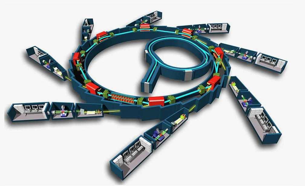

принципиальная схема синхротрона:
внутри: электронная пушка и малое кольцо ускорителя электронов,
потом: большое кольцо ускорителя электронов
лучики - это станции, которые воспринимают фотоны синхротронного излучения в диапазоне от инфракрасного до самого жёсткого рентгена и даже гамма-лучей. Луч направляется на образец и результат обрабатывается датчиками.
Так как луч очень узкий, мощный и яркий, то можно разглядеть одиночные атомы, например, можно анализировать активный центр рибосомы или кристаллическую решётку полимера.

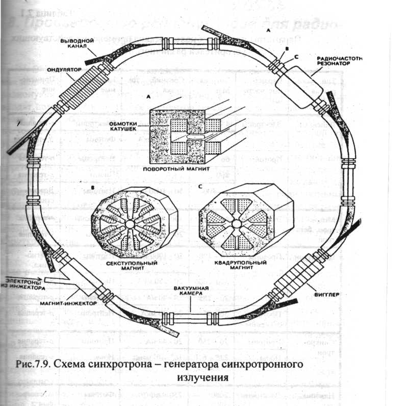

(11) Эмиссия фотонов происходит на виглерах, которые входят в состав кольца.
Кольцо не круглое, если чо
Кольцо СКИФ содержит вставки (виглеры и ондуляторы) и поворотные магниты. Всё сверхпроводящее.

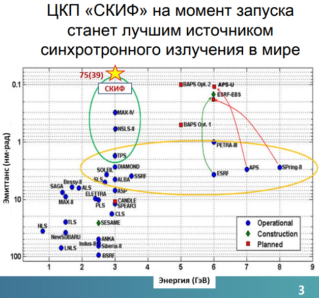

Для сравнения, некоторые синхротроны и их эмиттанс:
► MAX IV (Швеция), эмиттанс — 200-300 пикометров на радиан (пм·рад)
► ESRF-EBS (Франция). После реконструкции Европейского источника синхротронного излучения эмиттанс уменьшился до 150 пм·рад
► «Sirius» (Бразилия). 250 пм·рад
► СКИФ (Россия). Относится к поколению 4+. Планируемый эмиттанс — 75 пм·рад

(28) Рентген получают ондуляторами, а вот вигглеры позволяют получить широкий спектр от инфракрасного до гаммы-лучей и что особенно приятно - видимый свет.
В СКИФе есть и те, и другие.

(33) вы смотрите одну характеристику - эмиттанс. А ускорители -аналоги на 6 ГэВ имеют эмиттанс на энергиях до 3 ГэВ такой же или выше, но по доступным диапазонам частот за счет возможности использовать более высокие энергии они превосходят (с несколько худшим пучком). То есть наличие СКИФа это лучше чем его отсутствие, но это не что-то не имеющее аналогов, и выводящее сразу в абсолютные лидеры.

(34) Эмиттанса меньше 100 пм·рад пока ни у кого нет в мире, и СКИФ пока ПЛАНИРУЕТ стать абсолютным лидером в отрасли. Мировые учёные уже выстраиваются в очередь для экспериментов на СКИФ, но кто ж их пустит после ссанкций...

(38) Ну молодцы, чо. Только у них энергия 6 ГэВ и диаметр 1 км. У нас габариты поменьше, а точность примерно такая же
На картинке 75 (39) пм*рад. Цифра в скобках означает перспективы.
