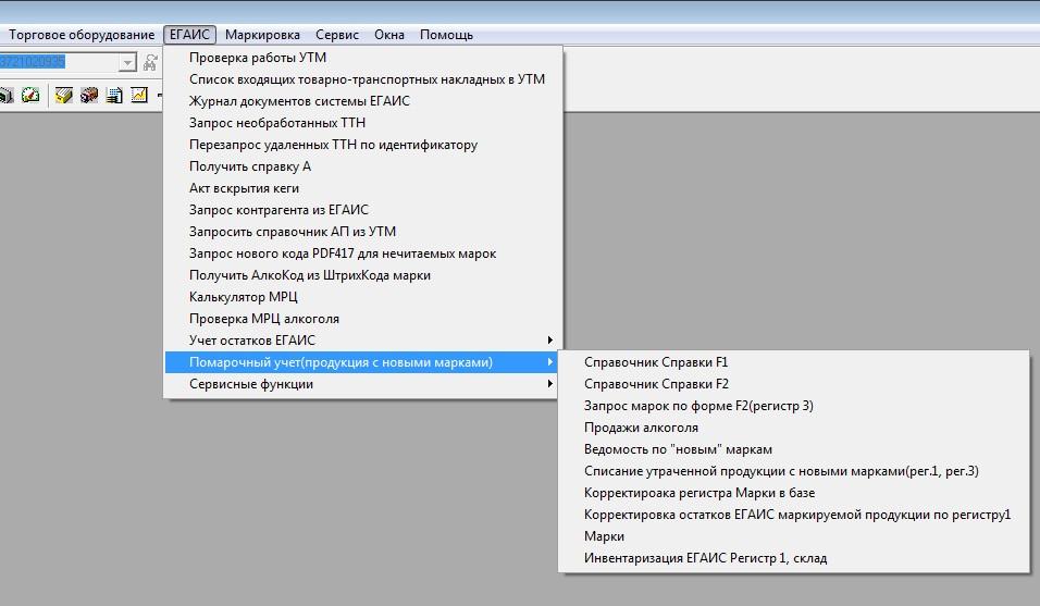

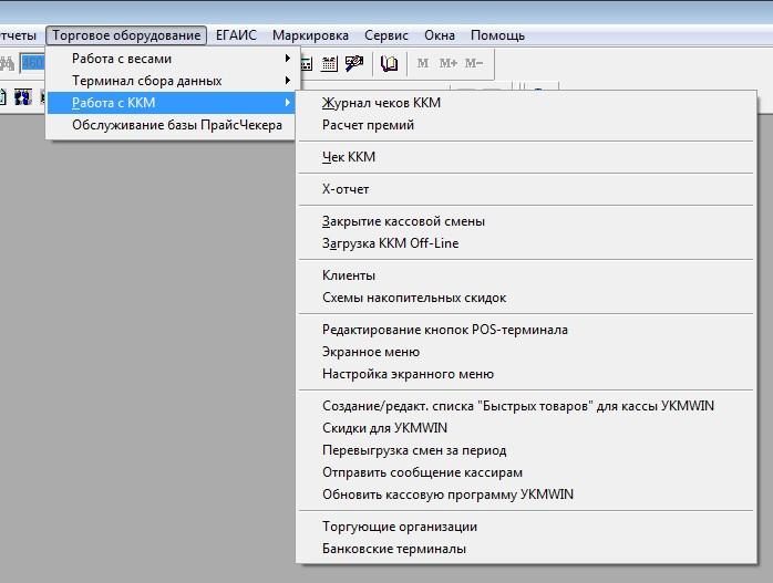

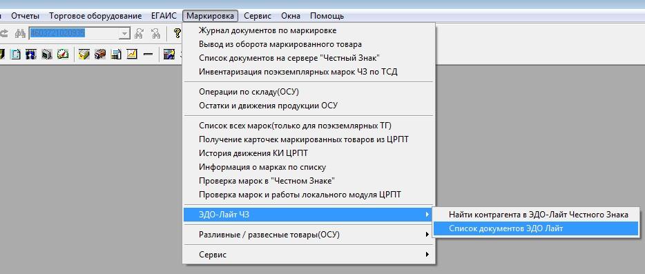

15 MWWRuza
22.06.26
(14) Маркировка, онлайн ккт и другие интеграции потребуют танцы с бубном.
Вообще все работает. Решается установкой одного единственного драйвера - "ПрямыеРуки.dll".
Уж поверьте, это не просто менюшки - это все работает.
Что внутри, я тут много раз выкладывал в разных темах, кусочками :-)
