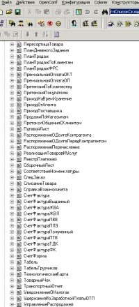

15 vladmenleo
11.12.25
(12) вот примерное дерево документов из конфигурации

17 Злопчинский
11.12.25
В типовой там в трех местах по образу и подобию добавляй хоть 5 хоть 7 хоть 22 процента.
18 Bigbro
11.12.25
(15) я конечно давно ТиС не щупал но судя по картинке у вас там далеко не типовая.
а значит допиливайте спокойно.

21 Злопчинский
11.12.25
(15) хм. А зачем столько счф? В чем принципиально отличаются ? Чисто интересно для опыта/кругозора

24 vladmenleo
11.12.25
(21) Древнее наследие :-( что с этим делать я тупо не знаю, поэтому поддерживаем
25 vladmenleo
11.12.25
(21) Когда-то какой-то "умный чел" видимо предложил руководству такую схему - для каждой организации своя с-ф, типа если что то нарулим как надо. и понеслось...
