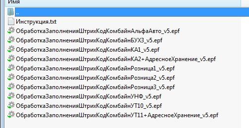

Для интеграции с типовыми 8.Х обработки в комплекте с программой:

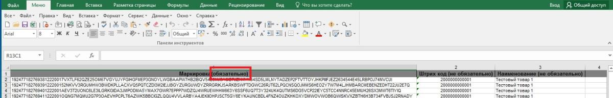

Файл примера загрузки в ТСД в режиме маркировка:

(24) Поле "Маркировка" обязательное в загружаемом файле.
Выяснил. Уже не обязательное.
Разработчик ответил: "Да, только EAN и если нужно наименование. Слово Обязательно устаревшее)"
Проверил - работает. Так, что, еще на шаг ближе к Вашей "хотелке" по заявкам на сборку :-)
