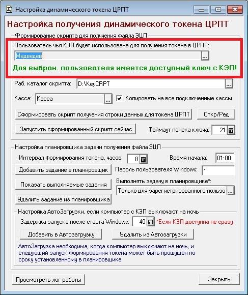

1 MWWRuza
28.04.26
Не знаю, может пригодится, задача похожая, но это в моей конфе на 7.7:

Это правда не совсем средствами 1С, а с помощью утилиты из КриптоПро - csptest.exe, но в моем случае, куда деваться...
Функция вызывается при открытии формы обработки, в которой используется эта КЭП:
Сама по себе эта обработка уже не актуальна, ДинТокен уже ни кому не нужен, у ЦРПТ новая фишка - ТСПИоТ, но пока в конфе это есть, и функция проверки наличия ключа рабочая...
