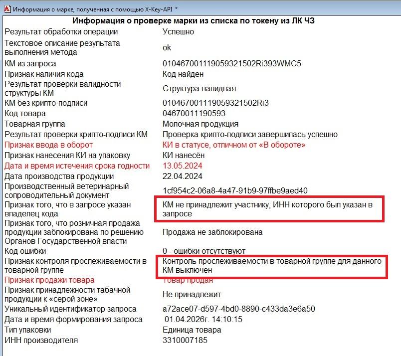

26.03.26
(13)
akronim
26.03.26
(14) А вид токена точно розница? Может, удалить тот, который помечен как просроченный?
zippygrill
26.03.26
(15) ИС МП (розница)
помеченный удалил |
zippygrill
26.03.26
изменил РР на текущий день, Сертификат перестал требовать, но это же временное решение..

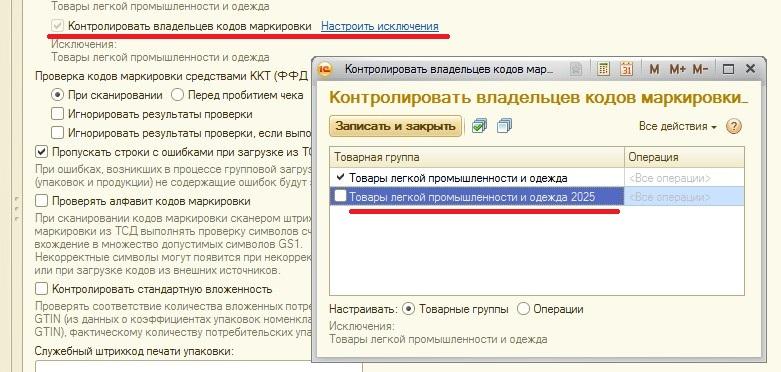

akronim
26.03.26
(17) А если РР вернуть обратно и эту группу включить в исключения проверки владельцев марки? В настройках ИС МП есть такой пункт
zippygrill
26.03.26
(18) больше чем уверен что сработает тоже, ведь в исключениях будет
