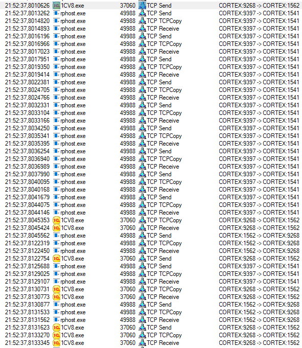

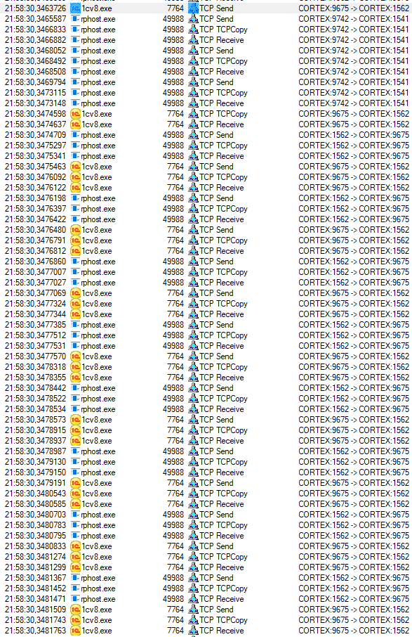

Лог TCP передачи УП
![]() Лог TCP передачи ОП ![]() |
