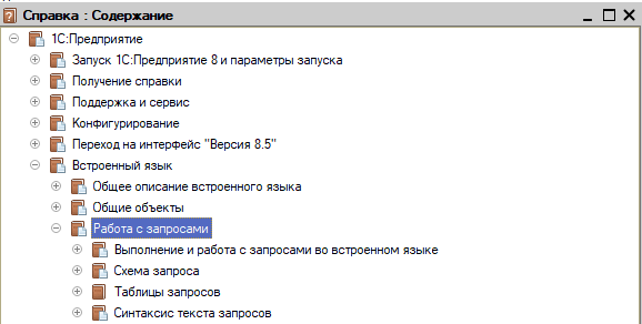

Если есть возможность, подскажите, какую книгу, сайт или что-то еще можно прочитать, чтобы писать хорошие запросы?
24.12.25
(9) Конфигуратор / Справка / Содержание справки / Встроенный язык / Работа с запросами
