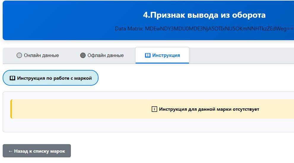

88 paramedic
05.12.25
(82) С лайта - перебор по цене. Там кроме нескольких щелчков мыши вообще никаких действий делать не надо.

93 Начинающий Восьмерочн
05.12.25
(92) В смысле ушатали его.

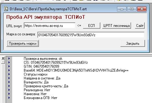

113 MWWRuza
06.12.25

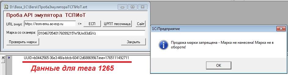

В общем, все в субботу отдыхают, а у меня все дни равны, я сам себе "злобный буратино", поэтому, неймется, попробовал.
Да, работает эмуль в онлайне, по адресу из ссылки:
Запрос:
Ответ:
Работает эмуль. Буду пилить потихоньку дальше :-)

121 MWWRuza
06.12.25
20:26
(120) Бона, бона!!!! Намано, намано! :-)))
Это пока демка, что-бы понять, как и что работает, к рабочей конфе не привязана.

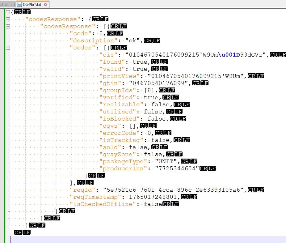

123 MWWRuza
06.12.25
Адресами. И не требуется получение адресов СДН, адрес фиксированный. По идее, на боевом, это будет локалхост. У эмулятора - сервис в интернете.
124 Маленький Вопросик
06.12.25
(123) так это эволюция РР или что-то параллельное?
ну вот получил ответ от пиота - и как он в дальнейшем обрабатываться будет?
(123) неплохо запросы пишите....
125 MWWRuza
06.12.25
(124) эволюция РР или что-то параллельное?
По сути - да, эволюция... С "благими намерениями", которыми выслана дорога сами знаете куда... Объясняют тем, что токены РР не безопасны. Поэтому, все общение с ЧЗ посредством ключей из ФН и закрытых протоколов...

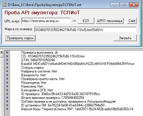

(124) ну вот получил ответ от пиота - и как он в дальнейшем обрабатываться будет?
Да все ровно так-же, как и в РР. Прилетает ИД ответа и штамп времени. Их передаем в тег 1265...
Это я просто поторопился скриншот выложить, там нет ответов.
Вот, новая версия скриншота, там еще к этому до кучи отсканирована заведомо марка, "типа приводящая к задержке ответа 5 секунд, и переключающая проверку ПИоТом, на проверку в ЛоркальномМодуле":
А это результат. При других марках, трех последних строк нет:
(124) неплохо запросы пишите....
Да что, я их руками пишу, что-ли :-) Несколько давно отработанных и отлаженных функций, на вход - дерево из СЗ, на выходе готовое тело запроса в JSON... У меня все взаимодействие с ЧЗ на этом построено. Тут - ничего нового, совершенно.

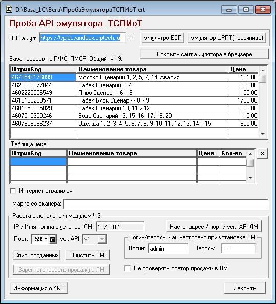

(128) А я вот не понял до конца, получается, что динамический токен, который предполагалось получать с 1 марта 2026, теперь по бороде пойдет? Вроде как не требуется нам больше или я что то не понимаю?
131 MWWRuza
07.12.25
На текущий момент пока так:
Приближаю модуль из демки, к использованию в составе реальной конфы.
Убрал все, что писалось в табло, как не имеющее практического смысла. Все, что нужно сообщить кассиру - выводится в предупреждение. В табло пока выводится только данные для тега 1265, как они будут передаваться в ККТ (если будут, в данном случае - они впустую, так, как марка не добавляется в чек по выведенным в предупреждение причинам).
В принципе, все, что нужно так и отсанется, только перенесу в программу. То, что сейчас делается по кнопке "Проверить марки", будет делаться в реальной конфе по ВнешнемуСобытию от сканера, при попытке добавления марки в чек. В зависимости от результата, будет или добавляться, или отлуп давать... Пока, как-то так, дальше видно будет.

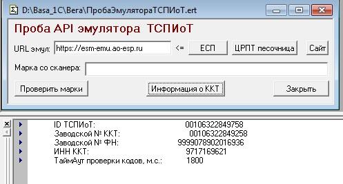

135 MWWRuza
07.12.25
Второй метод из API, на эмуляторе, тоже оказывается работает, получает данные какой-то абстрактной ККТ:
136 KebaV
07.12.25
(135) Да, это в протоколе описано

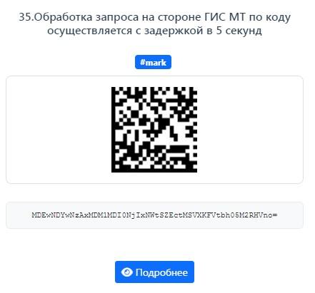

(135) А можете, пожалуйста, скинуть мне файлик "Порядок подготовки к прохождению проверки компоненты ТС ПИоТ (ПМСР).pdf", а то пока ЧЗ зарегают заново как разработчика не дождешься
138 MWWRuza
09.12.25
(137) Разобрались :-)
С документацией конечно непоняток много... Список марок для тестов - сырой... Одной марки вообше нет:
А на остальные, инструкции открываются только на первые 3, дальше понимай как хочешь:
Может, со временем доведут до ума... Хотелось бы.

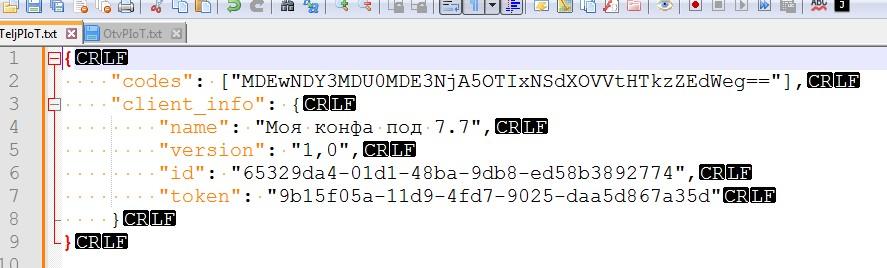

еще вопрос: (176) взял я ФН из ККМ и побежал строить API запрос в тренажер ПИота https://esm-emu.ao-esp.ru/
делаю json
смотрю в твой пример
codes это base64 КМ
еще есть токен и id
это откуда брать?
200 paramedic

201 KebaV
18.12.25

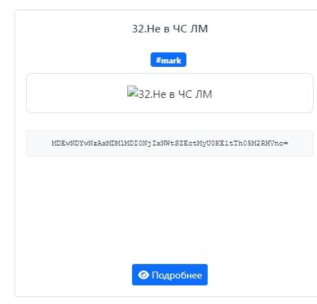

(199) на эмуляторе туда можно что угодной записать, не проверяется, я брал токен и id из примера в доках

213 MWWRuza
18.12.25
(205) - (204) хочешь сказать что (135) програ MWWRuza на 77 должна получить сертификат?
Да нет конечно. Это прога просто для изучения и отладки взаимодействия с эмуляторами ТСПИоТ.
Сейчас она выглядит уже вот так:
На ней я полностью прохожу все сценарии "проверки функциональной совместимости"(ПФС) по программе "общие" и "легпром". Версии ПФС-1.9.
Фарму не тестировал, она мне не нужна, у моих нет этого.
Тестировать и получать сертификат я буду немного позже, и не на эту обработку, а на полнофункциональную мою конфу на базе "Рарус Автосервис-Автозапчасти". Естественно тоже под 7.7. Она много лет работает у клиента и ни куда они с нее переходить не намерены.
А куда деваться? Без этого не получишь ID и токен, про которые в (199) написано. Но, отладив все на этой обработке, перенести все модули в "боевую конфу" уже дело техники...

19.12.25
06:41
кто начал разбираться с пиотом через эмулятор https://esm-emu.ao-esp.ru/?mode=online&tab=instructions
написал прогу на дельфи.
https://disk.yandex.ru/d/yIG38GVn45K30w
пароль на архив 1
в архиве описание word док и сам exe
написано на коленке но для общего понимания сути процесса пойдет.
показывает json на отправку и что пришло

ребят а кто в курсе откуда брать инфу для заполнения запроса JSON
'{"codes": ["'+markcode+'"], "client_info": { "name": "1c","version": "7.7","id": "12343","token": "xxxx-yyyy-xzzzz"  } }';
"id": "12343" это 12343 откуда берется? ЕСП выдает код лицензированного софта партнера?
"token": "xxxx-yyyy-xzzzz"   это то что мы раньше брали с ЛК ЧЗ?

(256)"id": "12343" это 12343 откуда берется? ЕСП выдает код лицензированного софта партнера?
Да.
Нет.
X-API-Key не имеет к этому никакого отношения.
Это какая-то "контрольная сумма неизвестно чего :-( "
Для тестовых ПИоТов, которые ОнЛайн, без разницы что указывать, любые строки, работает.
Для боевого - ИД они скорее всего дадут, а с "токеном" пока не понятно...
260 leonia23
26.12.25
ИД выдает честный знак после сертификации ПО.
По токену есп говорит должен выдать црпт, црпт ни чего такого не выдал. По итогу рабочий пиот работает с любым токеном.
