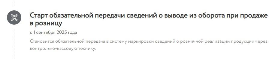

(1) Разве не с 2026 года?
С чего это вдруг такие выводы? Далеко не ходя, по Вашей-же ссылке: ![]() С 2026 года поэкземплярный учет, а продажа по кассам по ОСУ с 01.09.2025... PS По сабжу - обновляйте розницу до свежего релиза, там как-то можно настроить проверку по токену из ЛК(тогда сертификаты не нужны), просто срок его действия продляли, и старые релизы могут не знать об этом, даже патчи были для этого под старые релизы, в свежих уже без патчей должно работать. Подробнее не подскажу, с Розницей мало работал... |

Потому, что (0) только сейчас, в декабре "проснулся"... Выбытие для розницы по кормам через ККТ с 01.09.2025, судя по опубликованному в ЧЗ... |

(8) Да где Вы это все читаете???
Вот же: "с 1 сентября 2025 года Становится обязательной передача в систему маркировки сведений о розничной реализации продукции через контрольно-кассовую технику." Да, про 01.12.2026 есть такое: "с 1 декабря 2026 года Становится обязательной передача в систему маркировки сведений в поэкземплярном формате." Это означает, что отгружать маркированную продукцию(произволителям и всем перекупам, кроме конечников, розницы) надо с указанием марок, а не только GTIN, как до этой даты. К рознице, и продажам через ККТ это не имеет ни какого отношения - там марки сканируютя при продаже всегда, хоть по ОСУ, хоть по поэкземплярке. Да, для категории "Моторные масла", написано именно так, как Вы говорите (я еще смотрю на даты - и вспоминаю - "где-то я это уже видел :-) ")... А про корма - ну только это. Если есть что-то другое, более свежее - дайте ссылку... PS Но, вообще-то это - первоисточник, сам ЧЗ... |
