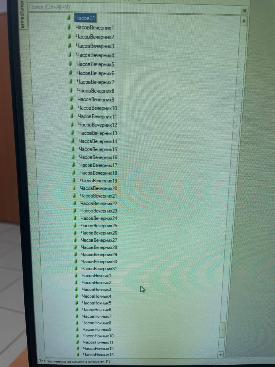

(9) фактические данные
![]() ![]() ![]() только не сережа, а саша млааа кровь и слезы((( |
19.11.25
(11) ебануться!
LLeonidov
19.11.25
(11) ништяк, гипотетически если сотрудников миллион +(может даже при 100тыс+ будет интересно так хранить), а история хранится за 10 лет, плюс распределенка, то это вполне оправдано.
В целом колонки можно не создавать вручную, а кодом создать. Но я бы кнчн выбрал тот же кликхаус для хранения данных, а перед этим покрутил обновление и чтение данных за год штатными средствами без такого ужаса. |
lEvGl
19.11.25
(12) я понимаю, что бывает и круче, но это тоже неплохой вариант, может пободаться с аналогичными по своей л - логике
(13) что ништяк, то ништяк! про оправданность только не понял |
