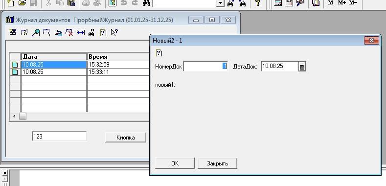

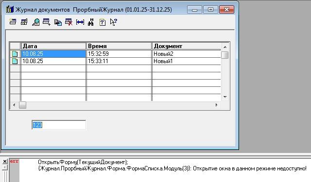

Странное поведение открытьФорму():
Если Процедура запускается при редактирования Поля ввода (которое находится например в журнале документов) то 1с ругается на код открытьФорму(док.ТекущийДокумент()); сообщением "Открытие окна в данном режиме недоступно!" если же в этом же журнале этот же код выполнять из кнопки - всё ок. Но хочется документ открывать сразу при редактировании поля ввода а не через кнопку ) |
15.11.25
Да, есть такое, подтверждаю...
![]() Как обойти - пока не знаю, надо подумать... Может через какие-то ложные закрытия, или чего-то на подобии. Если, что-то придумаю - отпишусь. |

Так: https://forum.infostart.ru/forum9/topic4200/ Работает. ОткрытьФормуМодально(ТекущийДокумент) ![]() |
evgpinsk_
15.11.25
это сразу проверил и увидел что работает. Но не очень красиво ). |

(4) (5) Есть еще один старый обходной манёвр, как ранее написал "ложное закрытие"
Перем НельзяЗакрытьформу; Процедура ЗапускаемаяИзПоляВвода() //ОткрытьФорму(ТекущийДокумент); НельзяЗакрытьформу= 1; Форма.Закрыть(0); КонецПроцедуры Процедура ПриЗакрытии() Если НельзяЗакрытьФорму = 1 Тогда НельзяЗакрытьФорму = 0; СтатусВозврата(0); ОткрытьФорму(ТекущийДокумент); КонецЕсли; КонецПроцедуры |
15.11.25
(6) Ну, да, я ранее в (1) именно про это и писал...
Только проверять не стал, так, как подумал, что ТС уже проверил, и (2) с толку сбило, думал не работает, раз пошли такие сложности с обработкой ожидания и т.д... Но, нет, все ОК! PS Только в первой процедуре ошибка в имени переменной. Так, Вы ее никогда не закроете - придется задачу снимать, с переиндексацией и прочими последствиями. |

Formex
Сервис: РазрешитьОткрытиеОкон(<?>) Синтаксис: РазрешитьОткрытиеОкон(Флаг) Назначение: для обхода запрета открытия форм из формулы реквизита диалога Параметры: <Флаг> - 1 - разрешить открытие форм, 0 - запретить открытие форм. ЗАМЕЧАНИЕ: Метод надо вызывать непосредственно в месте, где открытие запрещено. |

А по сабжу - и через формекс и через ложное закрытие всё заработало, СПС |
