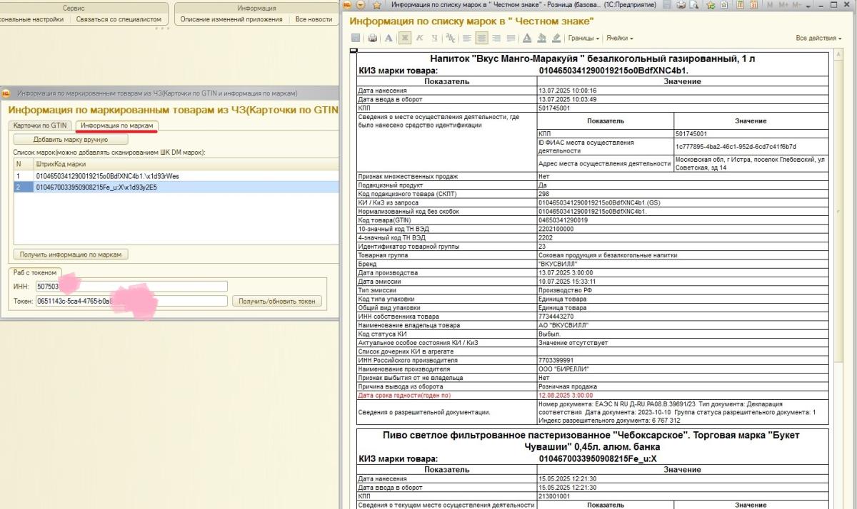

Добрый день!
Вообще-то я застарелый клюшечник, но, эта тема:
Где посмотреть значение атрибута КоличествоЕдиницУпотребления (для частичного выбытия)?
как-то "сподвигла меня на подвиги" :-)))
Решил написать нечто подобное тому, что у меня в рабочей конфе семерки, для типовых 8.Х...
И даже, что-то получилось:
С самим отчетом то особых проблем не возникло, работает.

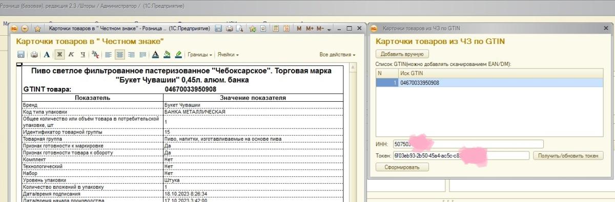

Но, для доступа в ЧЗ требуется получить токен...
На скриншоте, токен полученный в 7.7, просто вставлен в соответствующее поле.
Алгоритм его получения мне понятен и в 7.7 я его успешно использую, а тут столкнулся с проблемой подписания строки данных.

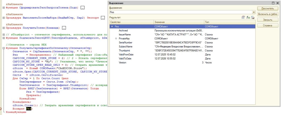

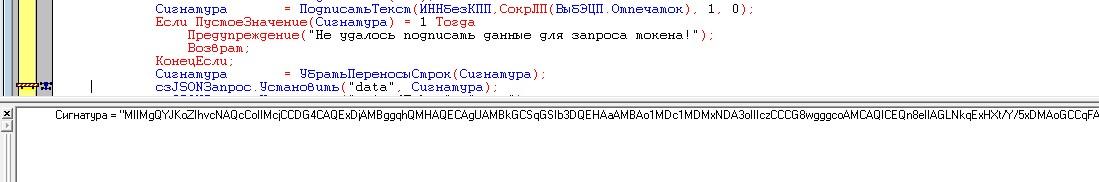

В 7.7 я использую джава-скрипты и CadesCom... Все давно и успешно работает.
Думал, что в восьмерке будет проще - всетаки для работы с ЭЦП есть встроенные штатные объекты.
А оказалось - фигвам...

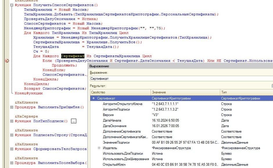

В принципе, получение нужного сертификата из хранилища винды, и само подписание - я освоил, и даже как-то работает.
НО!!! На выходе получается ЭЦП "не в том формате", как нужно ЧЗ... И ни какими параметрами изменить это не получается...
Сам фрагмент модуля:

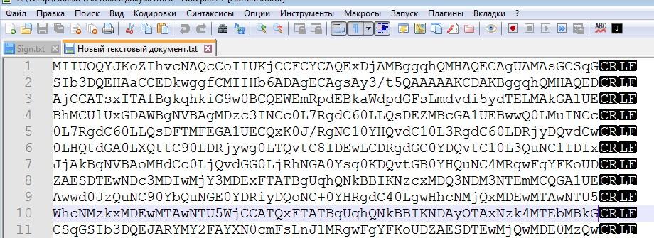

На выходе получаю:
В семерке так:
Формат явно другой...
Но, что самое интересное - если оба файла сохранить и проверить ЭЦП с помощью "Инструментов КриптоПро", то подпись валидная! :-)))
Но, боюсь, что ЧЗ в таком виде ее не примет...
Как получить ЭЦП в правильном формате?
PS Похоже, в 7.7 ДжаваСкрипт возвращает ЭЦП в Basa64... А тут, просто бинарник... Можно попробовать закодировать готовый результат в Basa64... Но, чувствую, что есть какие-то другие решения... Использовать всякие БСП и прочее, не хочется... Уж слишком там заморочено все, не та задача.

14 MWWRuza
30.10.25
Двоичные данные до преобразования
30 82 14 39 06 09 2A 86 48 86 F7 0D 01 07 02 A0 82 14 2A 30 82 14 26 02 01 01 31 0E 30 0C 06 08 2A 85 03 07 01 01 02 02 05 00 30 0B 06 09 2A 86 48 86 F7 0D 01 07 01 A0 82 10 39 30 82 07 C2 30 82 07 6F A0 03 02 01 02 02 0B 00 CB 7F ED E5 00 00 00 00 0A 08 30 0A 06 08 2A 85 03 07 01 01 03 02 30 82 01 3B 31 21 30 1F 06 09 2A 86 48 86 F7 0D 01 09 01 16 12 64 69 74 40 64 69 67 69 74 61 6C 2E 67 6F 76 2E 72 75 31 0B 30 09 06 03 55 04 06 13 02 52 55 31 18 30 16 06 03 55 04 08 0C 0F 37 37 20 D0 9C D0 BE D1 81 D0 BA D0 B2 D0 B0 31 19 30 17 06 03 55 04 07 0C 10 D0 B3 2E 20 D0 9C D0 BE D1 81 D0 BA D0 B2 D0 B0 31 53 30 51 06 03 55 04 09 0C 4A D0 9F D1 80 D0 B5 D1 81 D0 BD D0 B5 D0 BD D1 81 D0 BA D0 B0 D1 8F 20 D0 BD D0 B0 D0 B1 D0 B5 D1 80 D0 B5 D0 B6 D0 BD D0 B0 D1 8F...
Похоже на правду...
А это в Basa64

Как минимум, переносы строк лишние(это на скриншоте из восьмерки):
В 7.7 у меня отдельная функция была УбратьПереносыСтрок, там вся ЭЦП одной длинной строкой...
Тут отдельными строками-блоками.
Но, все равно содержание разное, судя по началу и концу...
Не знаю, насколько это критично...

Функция ПолучитьСертификатПоОтпечатку(ОтпечатокСтр)
	Отпечаток = СтрЗаменить(ОтпечатокСтр, " ", "");
	Рез 	= Неопределено; // Найденный сертификат (Com-объект)
	CAPICOM_CURRENT_USER_STORE = 2; // 2 - Искать сертификат в ветке "Личное" хранилища.
	CAPICOM_MY_STORE = "My"; // Указываем, что ветку "Личное" берем из хранилища текущего пользователя
	CAPICOM_STORE_OPEN_READ_ONLY = 0; // Открыть хранилище только на чтение
	oStore 	= Новый COMОбъект("CAdESCOM.Store");
	oStore.Open(CAPICOM_CURRENT_USER_STORE, CAPICOM_MY_STORE, CAPICOM_STORE_OPEN_READ_ONLY); // Открыть хранилище сертификатов
	Certs 	= oStore.Certificates;
	Для СчСер = 1 По Certs.Count Цикл
		ТекСертификат = Certs.Item (СчСер);
		ТекОтпечаток  = ТекСертификат.Thumbprint; // возвращается отпечаток в шестнадцатеричном виде
		Если ВРЕГ(ТекОтпечаток) = ВРЕГ(Отпечаток) Тогда
			Рез = ТекСертификат;
			Прервать;
	oStore.Close(); // Закрыть хранилище сертификатов и освободить объект
	Возврат Рез;
КонецФункции

30 MWWRuza
01.11.25
Это уже "бантики", но, люблю, что-бы все было красиво...
В списке сертификатов, кроме моего сертификата, для которого есть закрытые ключи на РуТокене, отображаются куча других - все верно, они когда-то были добавлены в хранилище винды, я скорее всего их владельцам что-то с кассами делал - ставил на учет/менял ФНки, все верно. В принципе, они не мешают - если попробовать выбрать чей-то "чужой" сертификат - ничего не случится, КриптоПро запросит аппаратный токен, которого сейчас нет, и не получив его, вывалится в ошибку.
НО!! Там помимо этих сертификатов, есть еще два, непонятно каких, видимо какие-то программы поставили их, и почему-то в ветку "Личные" хранилища... Они явно не предназначены для подписи:
И вот, нафига они в этом списке выбора нужны? Можно их как-то отфильтровать? Никаких свойств, типа "использовать для подписи" не вижу...
PS Да, в конфах 1С есть справочник сертификатов пользователей... Через него можно привязать только нужные сертификаты, и выбирать из них...
Но, как-то не захотелось привязываться к этому справочнику - он может быть банально не заполнен или отличаться в разных конфах... Решил сделать универсально, через получение сертификатов из хранилища, не зависимо от 1С... Но мусор там раздражает :-(

(46) А вообще, "переведёшь" - натолкнуло на мысль, как избежать показа лишних сертификатов в списке выбора :-)
Анализировать первую букву имени субъекта, и если она на латинице - то не добавлять серт в список :-)  Теоретически, имя субъекта-подписанта не должно начинаться с латиницы - это или Российский ФЛ, или опять-же Российская организация. Да, название даже Российской фирмы может начинаться с латинской буквы, но по любому в начале должна быть абревиатура организационно-правовой формы - ООО, ЗАО, НКО...
Могут быть конечно нюансы, но вероятность близка к 0...

(52) ну, это само собой:
ДатаОконч   = ТекСертификат.ValidToDate;
Если ДатаОконч > ТекущаяДата Тогда
Только тогда добавляется в список.
