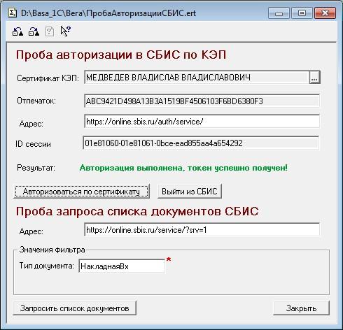

Добрый день.
Начало тут: Падает "карлик" при выводе результата..., начиная с сообщения 116:
"Решил - а почему-бы так-же, как у меня ЭДО лайт сделан, СБИС туда не вкорячить?
Пока авторизацию и получение токена сделал, без их компоненты СДК, просто на https запросе, через карлика естественно :-)
Теперь надо придумать, как документы потестить(у меня там нет ничего естественно, я его только сегодня зарегил), есть свой аккаунт Диадока, но тариф бесплатный, и даже хоть и есть на нем 50 исходящих в квартал, можно было-бы самому себе что-нибудь послать, но по роумингу скорее всего не отправит, эта фишка доступна только на платных тарифах..."

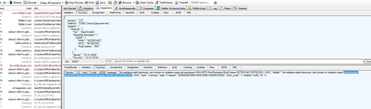

На текущий момент сделана авторизация, получение ID сессии по КЭП, все работает:
А вот дальше - застрял... Целый день сегодня бьюсь, и не в какую...
Пытаюсь получить список документов с сервера, сам запрос такой:
Отличий не вижу, кроме параметра - у них в примере даты, у меня тип документов(по талмуду только он обязательный, остальные можно опустить).
Получаю в ответе:
"Ошибка {"jsonrpc":"2.0","error":{"code":-32700,"message":"","details":"Error while decoding the request","type":"error","data":{"classid":"{f4101a18-9ea7-447d-9f98-9a951643f9f0}","error_code":-1,"addinfo":null}},"id":null}"
Типа ошибка декодирования запроса... Кодировки запроса пробовал и в UTF-8 и в Windows-1251, разницы в ошибке нет...
Не понимаю, что я не так делаю...
Кто разбирался с этим, подскажите, дайте толчек, дальше я уже сам как нибудь :-)
1 sdf
08.01.24
у СБИС нет типа документа НакладнаяВх. может ДокОтгрВх ? https://sbis.ru/help/integration/catalog/guide#1
2 MWWRuza
08.01.24
(1) Да, все верно сделал: "ФактураВх" и получил:
"{"jsonrpc":"2.0","result":{"Документ":[],"Навигация":{"ЕстьЕще":"Нет","РазмерСтраницы":"25","Страница":"0"}},"id":1}"
Все верно. Даже не знаю, откуда я "НакладнаяВх" вычитал, много "писанины" перелопатил, уже сейчас и не вспомню... Но, откуда-то скопировал, не руками-же я его писал :-) ...
В общем - работает, спасибо за подсказку :-)

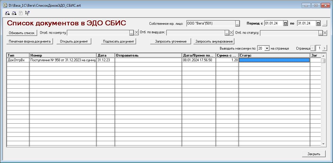

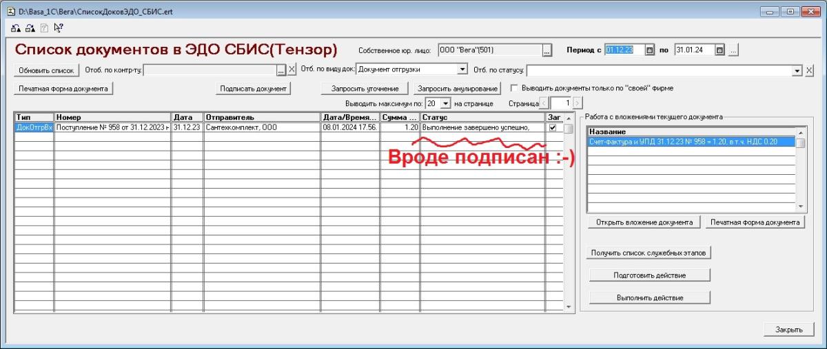

6 MWWRuza
08.01.24
Пока так:
На большее сил пока нет, завтра продолжу...

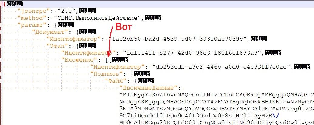

7 BalBess
09.01.24
Нужно 2 табличные части: Пакеты (конверты) и вложения
получение документов в принципе не сложно, сложнее подписывать и отправлять. Я не заморачивался, скачал их обработку и переделал под себя.
https://ibb.co/QHv8kb5
Уже несколько лет все работает

13 MWWRuza
09.01.24
+(12) понять список JSON, на каком уровне вложения идут отдельные документы, для формирования списка...
В принципе понял - тег JSON называется "Вложение". Каждое "Вложение" - это документ в списке. Я сначала подумал по названию, что "Вложение" - это какие-то присоединенные файлы, но нет.
Скопировал свою обработку клиенту, у которого СБИС, получил запросом JSON списка доков, и сохранил его в файл. Все стало понятно.
Так, что вторая накладная "себе" - уже не так актуальна, но, все равно - не помешает, по возможности...

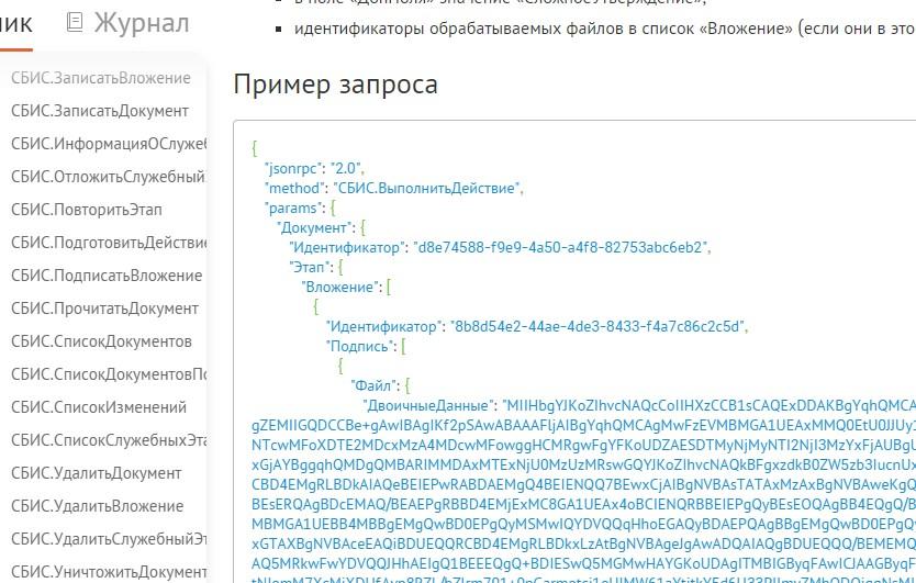

14 serpentt
09.01.24
(13) у СБИСа хороший учебник по API
https://sbis.ru/help/integration/api/all_methods/read_doc

16 serpentt
09.01.24
(13) вот про структуру Документа и поля "вложения"
https://sbis.ru/help/integration/api/all_methods/object

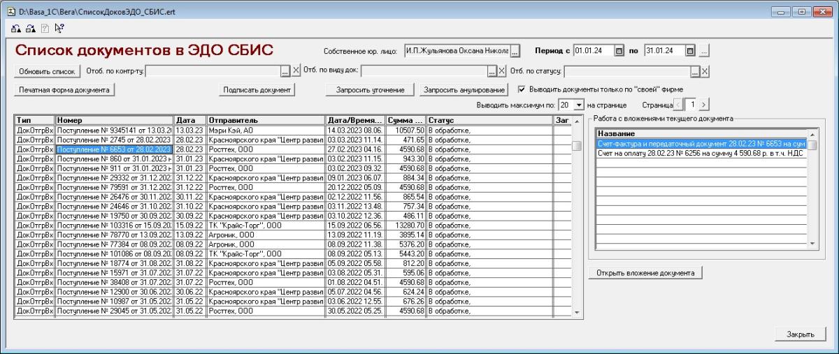

17 MWWRuza
09.01.24
(14) Спасибо, видел, им и пользуюсь. Просто некоторые моменты проще на примере разбирать.
В (13) я немного не так понял... Все-таки надо парсить список на уровне "Документ". А "Вложение", это подчиненные "Документ" узлы. Например, мне попался док, который пришел как "Документ ЕГАИС"(х.з., надо проверить, есть он-же а УТМ?), сам документ "Поступление", а к нему еще 4 "Вложения" - всякие Справки F1 и F2, и т.п...
Мне для построения списка нет смысла перебирать вложения, достаточно самого "документа".
(15) Поделиться - не жалко, совсем. Просто это пока "полуфабрикат", и кроме того, там куча всяких процедур и функций в ГМ конфы, все, что связано с запросами, работой с ЭЦП и т.п... Сама обработка не "самодостаточна", вне моей конфы не заработает. Но, если скажете, какие процедуры/функции аналогичные моим у Вас отсутствуют и нужны - тоже поделюсь, не жалко :-)
На текущий момент вот так это выглядит:
Сама обработка вот: https://cloud.mail.ru/public/yDDd/Y5YvgdXda
Но, еще раз повторюсь - просто так она не заработает. Она под мою конфу. А конфой целиком, я не поделюсь... Слишком много туда трудов вложено, там целая ЕРП на базе 7.7. :-)... Отдельными фрагментами пожалуйста, не вопрос.

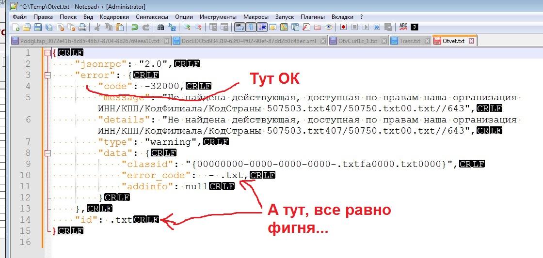

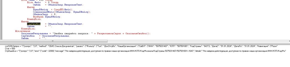

И еще не понятно...
Что такое - "НашаОрганизация" - ???
Мы, как получатель???
Если так, то почему в файле JSON, загруженном из СБИС по ИД_Сессии, в свою очередь полученному по КЭП, кого только нет??? Десяток разных фирм в этом теге... Как так может быть?
Или там идет какая-то привязка не к КЭП, а к какому-то "абстрактному" пользователю(подозреваю, что это может быть какая то бух на оутсорсе, ведущая несколько предпринимателей) - ???
Такое вообще в ЭДО возможно?
Странно.
21 АгентБезопасной Нацио
09.01.24
(20) в СБИС на один логин могут приходить документы для кучи организаций, привязанных к этому логину. А вот подпись - сработает только для документов той организации, на кого она выпущена.
22 АгентБезопасной Нацио

23 MWWRuza
09.01.24
(21) Ясно, спасибо!
Сейчас отбор по "своему" ИНН сделаю, пользователь, сидящий на оутсорсе в Красноярске,  меня не интересует... И я и конкретный клиент, в Московской обл. Если ей надо, в ЛК она и так все увидит, а меня интересует только ЭДО по API конкретного ИП.

25 MWWRuza
10.01.24
(24) Да, уже столкнулся, спасибо. В ЭДО лайт такого нет, там всегда один документ - одна его XML, так как обмен неформализованными документами у них не поддержан, на то он и "лайт".
Здесь же, попадаются документы с кучей вложений(как я выше уже писал - например параллельный с ЕГАИС ДО), и в каждом своя XML может быть... Сначала ломал голову, как автоматом загружать нужное, но, наверное доверить выбор пользователю через вторую табличку будет правильнее.

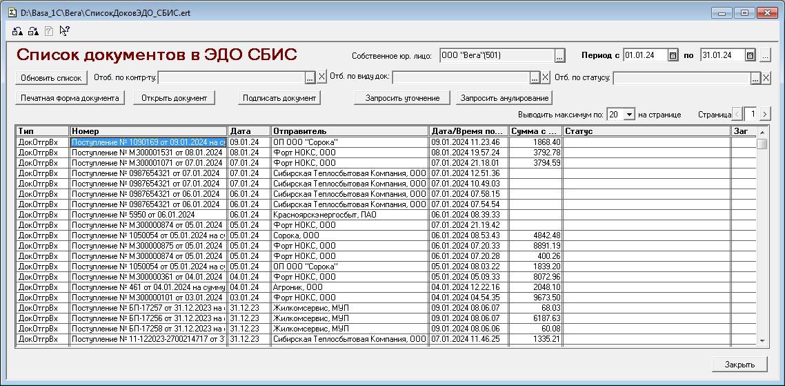

26 MWWRuza
10.01.24
В общем, на ваш суд, если кому-то это еще интересно, выношу видео, коротенькое, меньше 2-ух минут, как сейчас это у меня работает. Оно в облаке майл.ру, поэтому лучше не просматривать по ссылке, а скачать на комп, посмотреть, и удалить потом - иначе майл.ру облако отдает видео на просмотр "замыленное", как-бы "не в фокусе". Скачанный файл при просмотре стандартными виндовыми средствами - качество идеальное. Вот: https://cloud.mail.ru/public/mSuK/F1SCQS2t5
Критика и советы очень приветствуются :-)

10.01.24
(27) Не проще. Восьмерошный ЭДО нужно покупать, как минимум платформу(конфа вроде бесплатная). И опять-же завязывать с не типовой конфой 7.7, те еще пляски с бубном. А тут, вроде готовое решение в конфе, как ее часть.
(28) Привязка товаров - по ШтрихКодам(или GTINам, если есть маркировка), контрагентов по ИНН. В примере, который на видео, естественно нет - так, как ШтрихКода в УПД из ЭДО просто нет.
(29) Ну... Не знаю, зачем все усложнять. Есть ШК, уникальый, по сути - ключевое поле. По нему сопоставляется не плохо, и кроме того, в базе есть поле "НаименованиеЕГАИС"(называется так, как наследие от того, с чего начинал :-) ), записывается в базу при создании/или сопоставлении полученного по ЭДО товара, и если товар без ШК, например весовуха, ищется в базе по нему, и предлогает именно найденный товар. А пользователь может или согласиться, или создать новый(ну, или сопоставить, если в базе есть такой созданный "пешком" ранее товар).
Вообще, эта часть(сопоставление товаров и контрагентов, загрузка накладных) у меня уже давно сделана была - еще когда из файлов скачанных из ЛК грузил, потом ЭДО лайт, теперь СБИС... Не менял ничего, пользователи привыкли и успешно работают.
Вот, список доков из файла сохраненного(просто сохранил для отладки на компе клиента, так, как у меня нет ее КЭП), там видны доки с несколькими вложениями:
XML тут не открываются, так, как он их получить не может из-за отсутствия у меня КЭП клиента.
Открывается только моя, которую прислали здесь, под моей КЭП.
По сути, в первом приближении все работает, надо теперь с подписанием разбираться...

Сделал сохранение ИД сессии в файл с датой временем создания, по тому-же принципу, как токен для ЭДО лайт храню. Только в ЭДО лайт токен живет 10 часов, а тут до 7 суток... с одной оговоркой - если не было запросов по текущему ИД сессии, то его "прибивают" через 24 часа.
Контролировать, были или нет запросы, т.е. живой ли ИД сессии - ну, как-то замудрено.. Поэтому решил ограничиться 24 часами по любому, не зависимо от активности. И если истекли 24 часа, то получать новый.

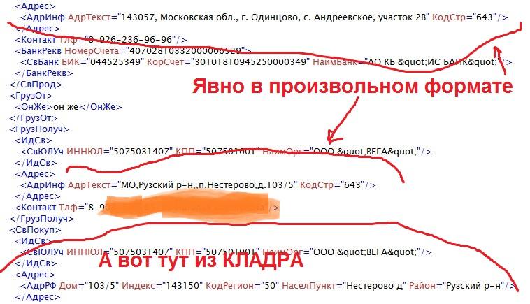

А кстати, вопрос про указание адресов.
В схем е есть возможность указывать как формализованный адрес, так и адрес в свободном формате. У клиентов по клюшкам почти часто - норма - адрес в базе указан не по КЛАДР/ФИАС, а в свободном формате.
Отсюда вопрос:
допускается ли для внутрироссийского клиента указание адресов в свободном формате в сформированном иксемеле? для формализованного адреса вообще достаточно только регион указать.
но на стороне операторов ЭДО могут быть свои внутренние проверки иксемеля и могут требовать и наличие необязательных реквизитов (вроде сталкивался с таким не помню)..
у кого какая парктика хождения ЭДО с адресами в свободном формате?
62 MWWRuza
12.01.24
(61) у кого какая парктика хождения ЭДО с адресами в свободном формате?
Первая попавшаяся УПД от какого-то поставщика, в разных тегах по разному, и из кладра и произвольный:
Могу в других посмотреть, но, думаю, там будет так-же.
63 MWWRuza

Это все хорошо, но, как так можно:
Столкнулся, не парсится JSON ответа... Сама по себе ошибка правильная, в отбор включен ИНН организации, у которой нет регистрации в СБИС, но ответ в JSON прилетает "кривой" :-(
Текстовое значение, и без кавычек...
Думал, может у меня кривой парсер JSON в программе, но нет, онлайн-валидатор тоже самое говорит:
Так то все замудрили, еще и с ошибками :-(

70 MWWRuza
13.01.24
(69) А интересно 1sqlite этот json сожрет?
Не пробовал, но он явно косячный...
Сейчас в чате со службой поддержки СБИС, посмотрим, что ответят.
Пока так:
Добрый день!
Воронов Антон
Добрый день. Чем я могу Вам помочь?
А куда написать письмо по ошибке в API в ответе сервера? Невалидный JSON возвращается, не соответствующий правилам формирования JSON - ? Явная ошибка... Хотелось-бы, что-бы разработчики это письмо увидели...
Воронов Антон
Уточните, вы пользуетесь API ЭДО?
Да
Воронов Антон
Мы получили ваше сообщение и уже занимаемся поиском сотрудника для решения вопроса. Подождите, пожалуйста, мы обязательно вам ответим.
Сейчас чат немного загружен, и мы отвечаем дольше обычного. Спасибо за понимание!
Беляков Андрей
Добрый день!
Пришлите запрос и ответ в чат для проверки.
Запрос:
Ответ:
Скриншот

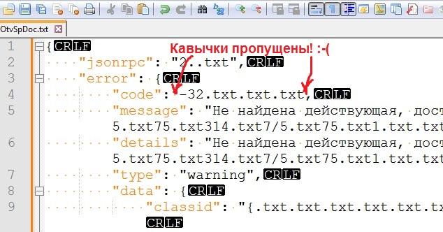

Метод "СБИС.СписокДокументов", при передаче в Фильтр ИНН организации, заведомо не имеющей
регистрации в СБИС, возвращает строку JSON ошибки. Все верно, так и было задумано для
тестирования своей интеграции.
НО!!! Именно этот JSON невалидный... Реквизит "code" содержит: -32.txt.txt.txt
Что это такое? Если это число -32, то там не должно быть строки .txt.txt.txt, если это
строка - то весь реквизит должен быть в кавычках, так: "-32.txt.txt.txt".
Иначе, этот JSON не возможно распарсить... И любой он-лайн валидатор, пишет, что он
невалиден.
И дальше, это:
"classid":
"{.txt.txt.txt.txt.txt.txt.txt.txt-.txt.txt.txt.txt-.txt.txt.txt.txt-.txt.txt.txt.txt-
1fa.txt.txt.txt.txt1.txt.txt.txt.txt}",
Тут что? Если это объект, в фигурных скобках, то почему он в кавычках?
Эта строка не должна вызвать ошибку парсинга, но, все равно не верно, просто парсер
спотыкается на первой ошибке и до сюда не доходит...
Больше вроде пока ошибок не видел, все остальные ответы сервера, вроде парсятся нормально.
Оператор
Уточняю информацию, ожидайте.
71 MWWRuza
13.01.24
+(70) Если кому-то интересно, то все вложения этого чата тут: https://cloud.mail.ru/public/Wfmt/RGsBFwfMQ

73 MWWRuza
13.01.24
Пришлите пожалуйста так же заголовок запроса.
Вот:
Content-Type: application/json-rpc;charset=utf-8
X-SBISSessionID: 01e81060-01e81061-0bce-5055d4ec6eb*****
Accept: */*, application/json-rpc
Ну, да... Пока так.
Тут я те-же 13 минут думал, как ему передать заголовки в удобочитаемом виде... Но, опять карлик помог, методом Карлик.ПолучитьЗаголовки(), потом ТЗ в файлик текстовый сохранил :-)
74 MWWRuza

76 MWWRuza
13.01.24
+(75) Телефон запросили:
Оператор
Подскажите Ваш контактный телефон. Вопрос потребует дополнительного анализа.

78 MWWRuza
13.01.24
Ну, в принципе так и было, может и с некоторыми "лишними подробностями".
Позвонил оператор, вполне адекватный, сказал, что передаст в работу, но нужно прислать логи, снятые какой-то их программой. Пообещал выслать эту программку и мануал, как сделать.
Жду.
А, прислали.Это не какая-то их программка, а "стандартный" FiddlerCap... Сейчас сделаю и отправлю.

Фиддлером что-то записал, но, что - х.з...
Пишут:
К сожалению, ничего не перехватилось. Пока что будем работать с той информацией, которая есть. Если потребуется дополнительная информация мы с Вами свяжемся. Спасибо за обратную связь.
Думал, с "галочками" связано:
Хм... Может по тому, что "галочки" сохранять двоичные данные и HTTPS не были установлены...
Повторил с "галочками", файл в три раза больше, но, не знаю, попало туда что-то или нет...
Но, нет:
Нет. Пока что хватит имеющейся информации.
Да оно и понятно - при чем тут запросы и сетевой трафик, если сервер в неверном формате отдает ответ...
Надеюсь, что поправят.
Пока сделал "костыль", парсю ответ в попытке, и если исключение, вывожу строку как есть... Это не красиво конечно, но лучше, чем никак...

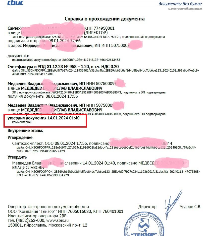

82 MWWRuza
14.01.24
02:09
(35) >> надо теперь с подписанием разбираться
тут начинается самое интересное) все эти этапы, действия ..
Фух... Да, уж, накрутили, и главное описание не очень удобное...
Но, вроде справился, где-то многократным перечитыванием оного, где-то методом "проб и ошибок":
Если я правильно понимаю, то все подписалось успешно :-)
Уважаемый sdf, это я с Вашим тестовым документом "игрался", проверьте пожалуйста по возможности у себя, все ли там нормально?

В ответ, он поставил другой фидлер, не кап, а полноценный, и показал как в нем отрабатыват мой запрос:
Ошибки никакой нет, ответ число -32000, естественно без кавычек, так, как это число. И никакого мусора.
Ладно, предположим это так...
Проверяю этот-же запрос без карлика, через MSXMLHTTP:
Тоже все красиво...
Получается, это у тебя в карлике видимо размер какой-то внутренней переменной, куда возвращаются числовые ответы маленький, и -32000 туда просто не лезет, обрезается до трех символов -32 и дальше строка мусора, или еще что-то, тебе видней :-)
Но, пока это факт...

(101) Скинь ответы, в тексте, а не скрины. Не очень верю, без текстов. Скрины так себе сравнивнивать, тем более что один из филера, а второй из 1С.
103 MWWRuza
15.01.24
Фидлер:
{"jsonrpc":"2.0","error":{"code":-32000,"message":"Не найдена действующая, доступная по правам наша организация ИНН/КПП/КодФилиала/КодСтраны 5075031407/507501001/-/643","details":"Не найдена действующая, доступная по правам наша организация ИНН/КПП/КодФилиала/КодСтраны 5075031407/507501001/-/643","type":"warning","data":{"classid":"{00000000-0000-0000-0000-1fa000010000}","error_code":-1,"addinfo":null}},"id":1}
МелкоСофт XMLHTTP:
СтрОшибка = "{"jsonrpc":"2.0","error":{"code":-32000,"message":"Не найдена действующая, доступная по правам наша организация ИНН/КПП/КодФилиала/КодСтраны 5075031407/507501001/-/643","details":"Не найдена действующая, доступная по правам наша организация ИНН/КПП/КодФи"
Тут из табло, вся строка не влезла, лень дописывать сохранение в файл или многострочный вывод в табло, но, я думаю, это не принципиально...
Карлик:
{"jsonrpc":"2..txt","error":{"code":-32.txt.txt.txt,"message":"Не найдена действующая, доступная по правам наша организация ИНН/КПП/КодФилиала/КодСтраны 5.txt75.txt314.txt7/5.txt75.txt1.txt.txt1/-/643","details":"Не найдена действующая, доступная по правам наша организация ИНН/КПП/КодФилиала/КодСтраны 5.txt75.txt314.txt7/5.txt75.txt1.txt.txt1/-/643","type":"warning","data":{"classid":"{.txt.txt.txt.txt.txt.txt.txt.txt-.txt.txt.txt.txt-.txt.txt.txt.txt-.txt.txt.txt.txt-1fa.txt.txt.txt.txt1.txt.txt.txt.txt}","error_code":-1,"addinfo":null}},"id":1}
104 MWWRuza
15.01.24
Отбросил лень, дописал, вот из мелкософтовского XMLHTTP полностью:
Один в один с фидлером. Ошибка там 500 возвращается, а строка в описании ошибки.

106 Djelf
15.01.24
(103) Очешуенно. Это кошмар! Ну реально кто-то лезет у тебя в память карлика, количество "txt" зашкаливает. Деодирование из xml (utf8->1251), видимо так глючит, похоже похоже на это, но оно же как-то без сбоев было. Не понимаю как так глючит.
107 MWWRuza
15.01.24
Ты знаешь, в остальных местах все идеально работает. В строки ответов нормально выводит и JSON и XML. Это только там проявляется, где ошибка "-32000"...
Есть идея, сейчас сделаю у карлика Приемник.Тип = 1, и посмотрим, что он сам в файл выведет..

120 MWWRuza
15.01.24
Или вот это надо добавить: Карлик.Приемник.Кодировка = 1 - ???
121 MWWRuza
15.01.24
(120) Да, вот файл без перекодировки, в utf-8 прилетел, но без мусора: https://cloud.mail.ru/public/z9ve/KPL9LHJFN
122 MWWRuza
15.01.24
+(121) Ну, на самом деле и с Карлик.Приемник.Кодировка = 0 все то-же самое прилетает, файл без без мусора в utf-8.
Ошибка только если Тип = 0 в возвращаемой строке...
123 Djelf
15.01.24
(119) Нашел, через файл все ок, тогда это внутренний глюк libcurl, декодирование идет почти на автомате, давай трассировку из 1с, может хидеры дурные? Файл в uft8, но без bom, поэтому декодирование может сбоить.
Почему замена на ".txt" на "0"? "0" это же символ. Это интересная загадка.
Ну раз через файл работает, ну тогда так и придется, это и не приятно, но лучще так чем никак.

Формирую документ "СБИС.ПодготовитьДействие" этап "Утверждение", действие "Отклонить".
Потом, пытаюсь "СБИС.ВыполнитьДействие", взяв данные из предыдущего... Не тут-то было, документ сформировон как "Уведомление об уточнении", а не нак документ поступления... С чего-бы-? Нигде ни слова об уточнении не было, делал просто как "Отклонить"... Ладно, не проблема, вот только что с ним делать, отклонять или утверждать? По логике - надо бы утвердить, но... Логике это не поддается, делаю действие "Отклонить", и весь документ отклонен, в таком-же статусе как они раньше из ЛК делали... Может правильнее его былобы утвердить, и тогда статус стал-бы что-то типа "Запрошено уточнение" - ?
Кто-нибудь сталкивался с этой "кухней" - ?

(132) Разобрался, и сегодня отладил у клиента.
В общем, может будет кому-то полезным:
В отличии от ЭДО лайт, у СБИС нет команды "ЗапроситьУточнение", это у них все "Отклонение", с обязательным комментарием поченму отклоняем. Оно подписывается(Этап "Утверждение", действие "Отклонить").
В ответ поставщик присылает корректирующий документ, содержащий только позиции по которым корректирповка. В свою очередь, мы его подписываем точно так-же, как обычный входящий. В базу его грузить нет смысла, так, как все давно загружено и откорректировано в своей накладной при получении первого(с вычерками) документа. Но, можно распечатать или сохранить при желании.
Вот как-то так.
Буду считать, что "этап внедрения СБИС в свою УС" успешно завершен, без всяких "ихних черных ящиков"(SDK)  :-)

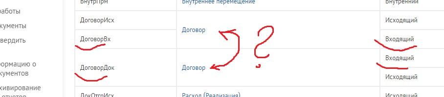

Мне больше другое не нравится...
При получении списка входящих документов, можно задать фильтр. В фильтре есть реквизит "Тип"*: строка, тип документа, обязательный параметр...
Строка блин!!!
Я не могу туда передать список типов, которые хочу видеть в списке, и не могу не указать его совсем - он обязательный...
Да и фиг бы с ним, но, и в самом списке косяки:
Позиция "Договор" повторяется дважды, и для обеих пунктов есть оба направления и "Входящий" и "Исходящий"...
Чем они отличаются?
И почему не сделать возможность отображения всех документов как в ЛК - ??? Зачем обязательность фильтра по типу доков...
Если передать туда "", то возвращается:
"Не допускается запрашивать список документов без фильтра по типу документа. Укажите в фильтре тип документа"
137 vladmenleo

138 MWWRuza
22.01.24
(137) Спасибо!
Но, нет... Через API так не заработало...
Ошибки не пишет, но и список пустой, ни одного документа в отбор не попадает, если делаю так:
Фильтр.ДобавитьЗначение("ДокОтгрВх,CorrIn,АктСверВх",     "Тип");
Если вставляю Ваши значения, так:
Фильтр.ДобавитьЗначение("УпдСчфДоп,УкдКсчфДис,СчФктр,ЭДОНакл,счФактКор", "Тип");
То ошибка:
"Указан неизвестный тип документа 'УпдСчфДоп'"
Так: Фильтр.ДобавитьЗначение("ДокОтгрВх",     "Тип"); работает, один документ у меня там есть, его показывает.
Т.Е, значения из моего списка он понимает, но не выводит по ним, когда их больше одного, а Ваши значения ему совсем не известны в этом месте, первое видит и выводит ошибку, что оно ему не известно.

(145) Так. Только вычерки мы делаем. У меня мелкие розничные магазинчики, только входящие доки. Никому ничего мы не отправляем, только получаем и продаем через ККТ. И если вычерки и бывают, то на нашей стороне.
(143) Пообщаюсь. Чуть позже, это пока не самое важное. С двумя строками "Договор" выяснил у них. Там есть три типа документа "Договор". В двух, явно указано направление, а в третьем, который ДоговорДок, нужно указывать дополнительно. В общем, для моей задачи достаточно ДоговорВх.

Я что-то столкнулся с проблеммкой, откуда не ждал... Пятый день бьюсь, и никак не могу понять - что я не так делаю???
Когда стандартный входящий документ, например УПД или накладная, с одним вложением - все хорошо, нет проблем, все подписывается(Утверждается в их терминах), или отклоняется(Создается запрос уточнения).
Но, как только документ содержит несколько вложений ПЕРВИЧНЫХ ДОКУМЕНТОВ - например, три - Счет, Акт вып. работ, и СчетФактура, то хотоь ты тресни, при попытке выполнить действие, возвращается ошибка:
"{"jsonrpc":"2.0","error":{"code":-32000,"message":"При закрытии события на утверждение возникла ошибка:\nНет подписи под первичным документом (ON_SCHET___20220305_64e422e0-d807-4785-9b2c-47d3513a55f1) с идентификатором - e2f7d8e2-e56c-4547-a05f-21d46eec5c61","details":"При закрытии события на утверждение возникла ошибка:\nНет подписи под первичным документом (ON_SCHET___20220305_64e422e0-d807-4785-9b2c-47d3513a55f1) с идентификатором - e2f7d8e2-e56c-4547-a05f-21d46eec5c61","type":"warning","data":{"classid":"{00000000-0000-0000-0000-1fa000100000}","error_code":-1,"addinfo":null}},"id":1}"
Что значит нет подписи??? Все я подписываю, каждое вложение из прилетевшего от них дока-ответа на запрос "Подготовки действия", в том числе и этот пресловутый счет, все ЭЦП вложений валидны, проверил, и передаю строками "двоичных данных" в запрос выполнения действия...
Во вложении файлы:
PodgEtap_1a02bb50-ba2d-4539-9d07-30310a07039c.txt - подготовленный этап, то, что "прилетело от них".
ТелоЗапрВыпДействие.txt - Запрос, который я отправляю на последнем этапе выполнения действия.
ВыпДействиеКарл.txt - ответ сервера на этот запрос
Так-же, там в отдельных подкаталогах сами вложения с их ЭЦП и протоколами их проверки.
Вроде все красиво, но не работает... Убей, не пойму, что я не так делаю?
Архив со всеми файлами: https://cloud.mail.ru/public/tCFp/UAStXN7ny
Сам алгоритм подписания, и все средства для этого - нормальные, рабочие, ведь если одно вложение, то все отрабатывает... Проблема похоже в том, что чего-то не хватает, каких-то вложений-титулов нет в ответе сервера на запрос СБИС.ПодготовкаДействия...
Техподдержка пока молчит :-(
148 MWWRuza
29.01.24
Ответила техподдержка :-)
В общем, косяк у меня в синтаксисе JSON.
Там список вложений нужно в виде массива передавать, т.е. все значения этого списка должны быть одним массивом, в квадратных скобках:
Просто в их "учебнике" на сайте, все мелко, поди разберись, где там квадратные скобки, а где фигурные:
А без этого, их сервер воспринимает первое значение, а остальные не видит.
В общем, поправил у себя в программе, теперь подписывает все, не зависимо от количества вложений :-)
