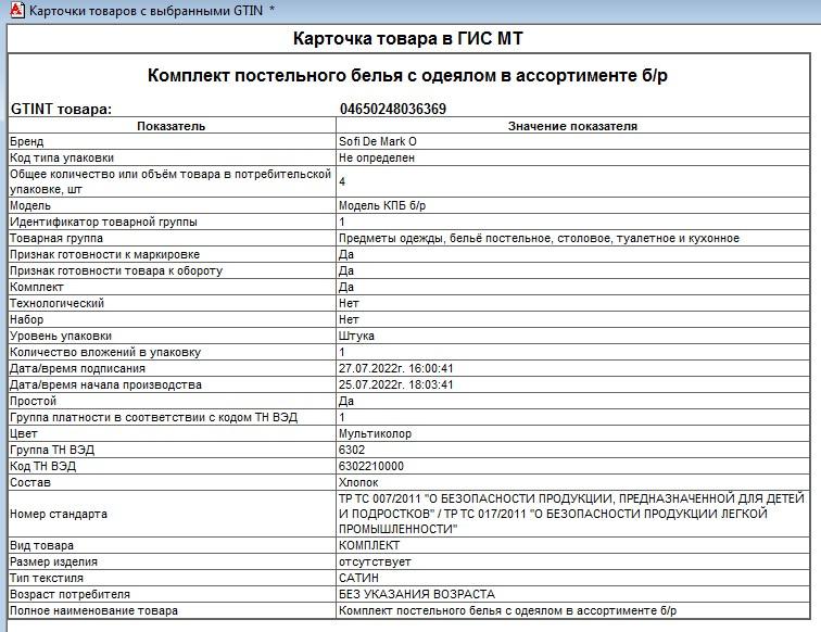

+ (2) все числсять в ЧЗ как Комплект постельного белья с оделялом в ассортименте бренда софи де марк
Думаю что (1) прав |

(3) ассортименте бренда софи де марк
Да, именно так, с точки зрения производителя. Но, для розничного продавца, это разные товары с разными РОЗНИЧНЫМИ ценами, и не могут продаваться как ассортимент - одним товаром "в ассортименте"... PS Кстати, по всем трем ЕАН с этикеток этих марок: 4657802042200 4657802041692 4657792883562 если запросить по ним информацию по карточкам в ЧЗ, добавив впереди нолик и превратив их в GTIN-ы, карточек в ЧЗ нет. |

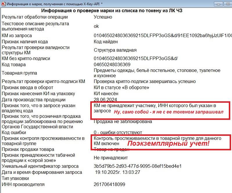

я бы посоветовал отключить признак маркировки для этого товара, и продать как обычный, без марки. С точки зрения ЦРПТ для товаров по ОСУ - не особо критично, одним больше, одним меньше... Ни на что особо не влияет... Пусть висит на производителе и дальше, пока сам ЧЗ в очередной раз не произведет "корректировку остатков" :-) А с точки зрения "опасности" такого действия для продавца - ну... Есть конечно, но она скорее теоретическая - городок маленький, покупатели более-менее постоянные, попасть на контрольную закупку, вероятность близка к 0... Но, по этой ТГ - учет поэкземплярный, и такое здесь не желательно... Марки числятся судя по всему на ней, и их нужно выводить из оборота: ![]() Так, что продажа как без маркировки, тут не желательна, нужно как-то извратиться, но продать "честным" :-) путем... PS Нет, ну в принципе, наверное можно отключить признак маркировки, и продать как обычный товар, а из оборота вывести документом в ЛК ЧЗ, хоть из WEB интерфейса, хоть из самой Розницы(должен же быть там такой документ?), но, это ИМХО как-то не правильно и хлопотно... |
