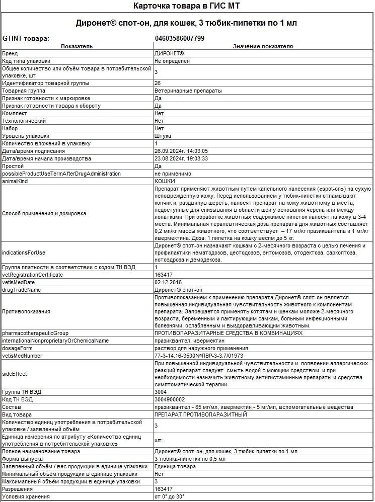

Почему? Карточка товара по GTIN абсолютно адекватно находится: ![]() А вот подробно инфу по марке сказать не могу, Вы зачем-то затерли часть кода марки... Так бы точно сказал, чья была и кем продана... PS Убей не пойму - какой великий секрет в КИЗе марки, да еще и УЖЕ ПРОДАННОЙ - ??? |

+(5) У меня нет клиентов торгующих ветеринаркой...
Блин... Только сейчас заметил, сколько названий реквизитов карточки по этой "специфической" групе, у меня не переведено на русский... Не сталкивался с вет-препаратами раньше, вот и не сделал. Надо поправить, хоть это ни кому из моих и не нужно... Но, пусть будет :-) |

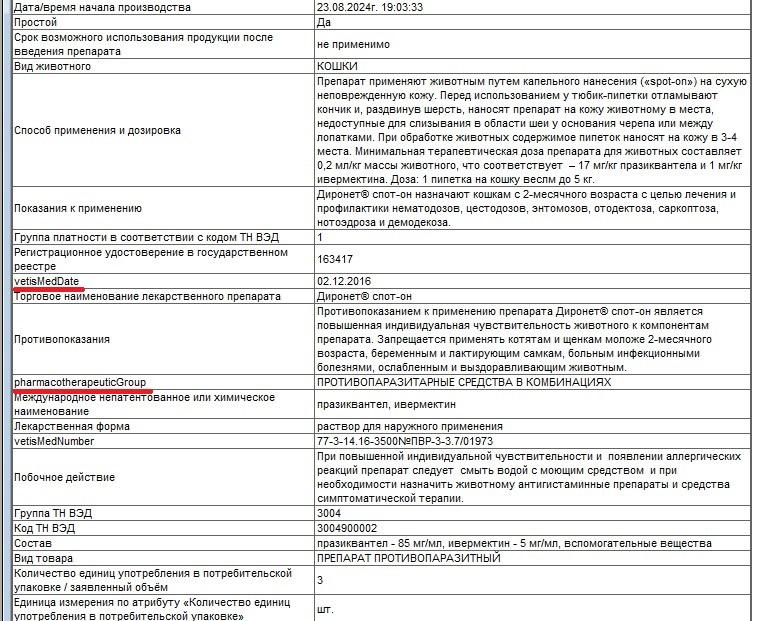

(6) Надо поправить, хоть это ни кому из моих и не нужно... Но, пусть будет :-)
Вот так-то лучше: ![]() Описание только двух параметров не нашел в мануалке по TrueAPI... Видимо пока в мануал не добавили. (7) разработку для 7-ки Видите ли... Это не отдельная обработка/отчет, а а часть моей конфы... Там все что можно с маркировкой, ЕГАИС, ЭДО, кассами... Кассы не в 1С, это отдельная кассовая программа, не на 1С, файловый обмен(XML)... То, что запросы по маркировке - это одна сотая часть того, что там наворочено... Я потихоньку "пилю" ее уже почти 15 лет... И отдельно выдрать эти обработки я как-то целью не ставил, а просто так они не заработают, там все внутри конфы завязано на кучу общих процедур/функций... А целиком конфу, вряд-ли Вы станете покупать - слишком она специфичная. Но, если очень интересно - стучите/звоните в контакты из профиля, может до чего-то и договоримся. |

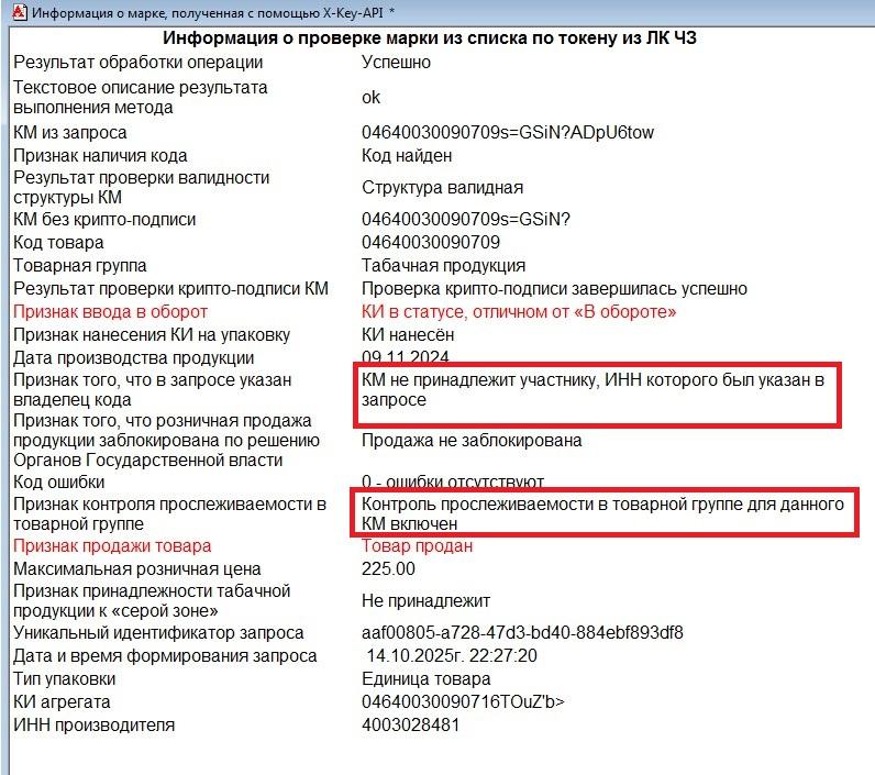

(13) А проверка на кассе - она без ЭЦП возможна, только по токену?
Да. Именно по токену из ЛК. (13) И еще - а если марка принадлежит другому лицу - проверка это увидит? Да. Увидит. Но, только что она "не Ваша". При условии, что по ней учет поэкземплярный и Вы не владелец - будет отлуп, продать не даст. Если ОСУ - то продавайте на здоровье, там не важно чья она(всегда производителя до момента продажи). А вот определить чья она - на кассе по токену не получится. Для этого нужно запрашивать инфу по КЭП. Такие отчеты у меня в бэке есть: Кратко: ![]() Подробно: ![]() а это, движение марки. Но эта банка пива покупалась не в моем "подшефном магазинчике", чья МЧД на мою КЭП у меня в тесте, а непойми где, поэтому движение посмотреть не получится: ![]() |
14.10.25
+(14) Но эта банка пива
И вообще, она учитывалась "по ОСУ", так, как нет признака "прослеживаемость", поэтому владелец там производитель "Балтика", не очень удачный пример... |

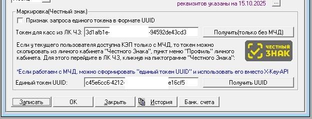

Я не знаю, что это такое, и что он умеет. Но, если "уже есть РР" - то на текущий момент, скорее всего нужно скопировать из ЛК X-API-Key, вставить куда там нужно, сделать необходимые настройки и работать. А вот что будет, когда он станет динамическим, х.з... Но, до этого еще дожить надо - с заявкой на ТС ПИОТ, типа с 09.01.2026, как-то не понятно... Мне что-то не верится в такие сроки. Но, поменяют что-то по динамическому токену или нет - пока тоже не понятно... Его срок уже отодвигали на год, должен был быть с 2025 года, перенесли на 2026... Что будет дальше, можно только гадать. |

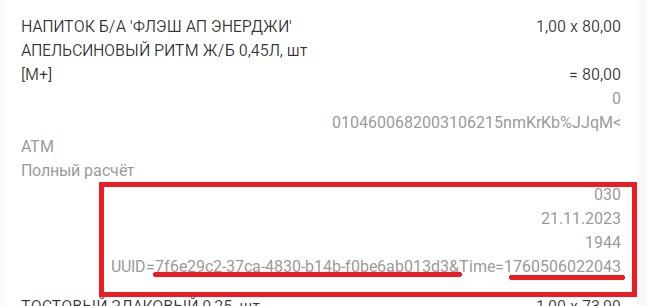

Более того, если отвалился интернет и сработала проверка в ЛМ, то там не два параметра - ИД и время, а четыре - ИД, время, ИД установки ЛМ, версия локальной базы черного списка ЛМ... (39) А МЧД тут каким боком интересно? МЧД - ни каким. Просто получить токен из ЛК можно и по API, не заходя в ЛК через WEB. По КЭП с МЧД - это не работает. Хотя в ЛК - получить можно и с МЧД(по крайней мере - работало всегда, сейчас не уверен). С единым, такого ограничения нет, формируется и по КЭП ФизЛица с МЧД. |
