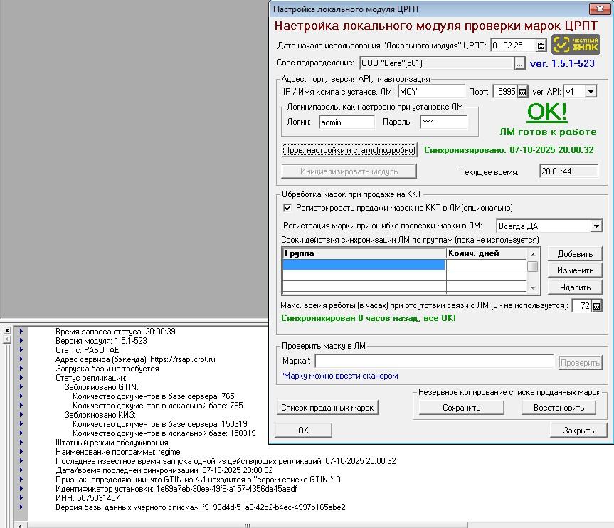

Привет всем. Вопрос. Розница 2. Локальный модуль работает только в новом РМК? В старом почему то не отрабатывает.

5 anton962111
07.10.25
(1) Да ни че пишет, если отрубаешь инет и проверяешь просто без него 404 - сервер не доступен.
6 anton962111
07.10.25
Какая то беспонтовая фигня.
7 anton962111
07.10.25
Притом настройки синхронизации успешны.
8 MWWRuza
07.10.25
23:22
(4) это хрень от ЧЗ, в которую по сути зашита проверка криптохвостов?
Не правильно понял... С КвериФильтром из УТМ перепутал.
ЛМ - это хрень от ЧЗ, которая содержит базу марок, заблокированную к продаже "по решению ОГВ"(внутренних органов государственной власти)...
На текущий момент, эта база содержит чуть больше 150000 марок, всего... И по их идее, должна обновляться/синхронизироваться с серверами ЧЗ. Практически в реальном времени. В отличии от УТМ от ЕГАИС, на киптохвосты ей глубоко начхать - пропускает любую хрень, лишь бы ее в заблокированных не было.
А... Ну, еще, в свежих версиях появилассь опционально(пока не обязательно) возможность фиксировать продажи марок "у себя". Пишутся при включении этой опции все, не зависимо от того, где проверялось в ОнЛайне или в ЛМ. Хранятся месяц от даты продажи. "На верх", на сервера ЦРПТ не реплицируется. Чисто ограничение продаж дублей по своим точкам.
Типа "Основная его функция" - это страховка продаж на кассах от "не проверки вообще", по вине "лежащих серверов", ну, или отвала интернета на кассах. Так-же, как и при проверке ОнЛайн - в тег 1260 кассового чека пишутся ее реквизиты. Только кроме ИД запроса и времени ответа, туда еще пишется ИД установки и версия локальной базы "черного списка". По чем, собственно и можно определить где РР сработал - в ОнЛайне или в ЛМ.
По текущим НПА, проверка в ЛМ, когда не сработала проверка ОнЛайн - допустима, и нарушением не является. А вот продажа без проверки врообще - это ай-яй-яй :-)
По сабжу - ничего не скажу... Это какой-то косяк в настроках Розницы, какой - я х.з., с типовыми практически не работаю.

11 anton962111
08.10.25
(10) В 1С же контроль сканирования статусов есть, который отлично отрабатывает, чтобы маркировка повторно не пробилась. Она показывает, если товар выбыл-эмитирован-нанесен, то просто не дает продать. А если в обороте, то пропускает. Локальный модуль нужен-то для пробития без интернета. Хрень полнейшая.
