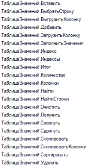

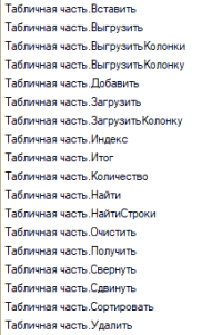

15 Волшебник
07.10.25
(14) У них даже методы разные:

18 Волшебник
07.10.25
(17) Ну данные одни и те же, конечно. Но в общем случае это разные объекты, потому что типы разные.
