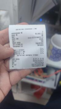

АТОЛ:ККТ с передачей данных в ОФД 10.10.7.х (Прошивка 5.16 и выше)'
Ошибка в Чеке при закрытии: документ аннулирован

Вот такая ошибка при закрытии смены
Отчет о розничных продажах не сформирован.
Выемка          : Не смогли произвести выемку руб.

И главное, никого не удивляет дневная выручка в 67 лямов магазинчика зоотоваров в небольшом посёлке.
Слона что ль продали? Или кому-то срочно понадобилось тысяч десять хомячков.
8 MWWRuza
30.09.25
(7) Ага :-)  На скриншоте в сообщении, не разглядел... Скачал картинку, увеличил... Да... Суммы дикие...

(7) Это не дневная, это необнуляемая, по сути за все время работы ККТ
