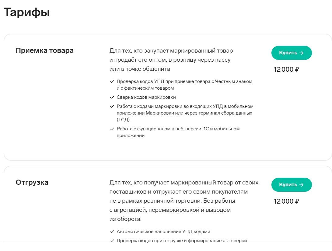

Может еще подскажите какое мобильное ПО использовать для следующих задач
1. Сверка марок при приемке товара на складе 2. Фиксирование марок товаров отгружаемых оптом - что бы потом сформировать выбытие или УПД |
