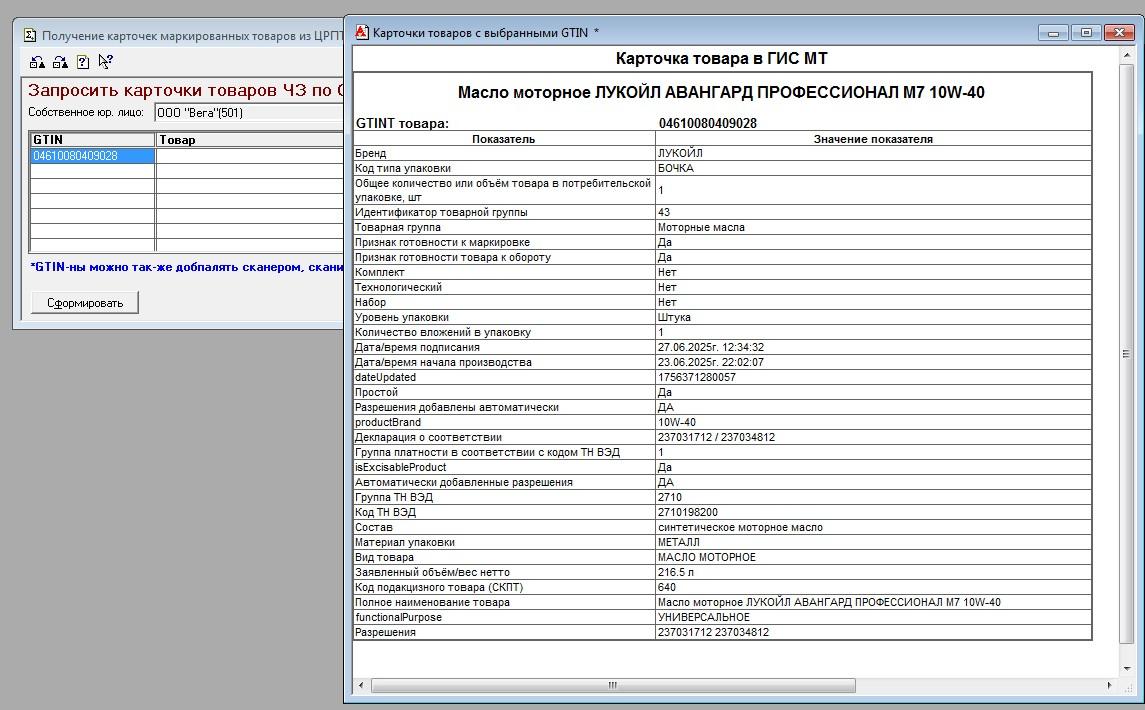

(11) Ну вот например Лукойл ЕАН бочка 216,5л
4610080409028 4607161618813 4610080409103 А на газпромовских бочках датаматрикс 824121186011991507202413094RU 2412118601 - это номер партии |
16.09.25
(18) По 4610080409028 - одна:
![]() Ща остальные проверю. А газпром пусть свои логистические DM себе в жо** засунет - они ни чего с ЦРПТ общего не имеют... |

Второй и третий одним запросом, в PDF.
По одной карточке на каждый. Тут: https://cloud.mail.ru/public/mQ5D/k8WKuHCFo |

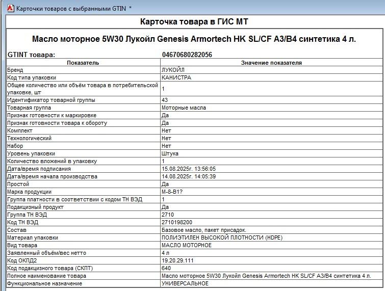

(23) > "В ответ "Для кода товара 04670680282056 не найдена карточка товара или нет прав"
Хм... Не подумай, что пиписьками меримся, но у меня находит: ![]() Ты каким запросом пытался карточку получать, почему у тебя такой ответ? Эта ТГ, если что, на этом токене у меня не подключена, это КЭП на меня с МЧД от продуктового магазина, ни каких масел нет... |

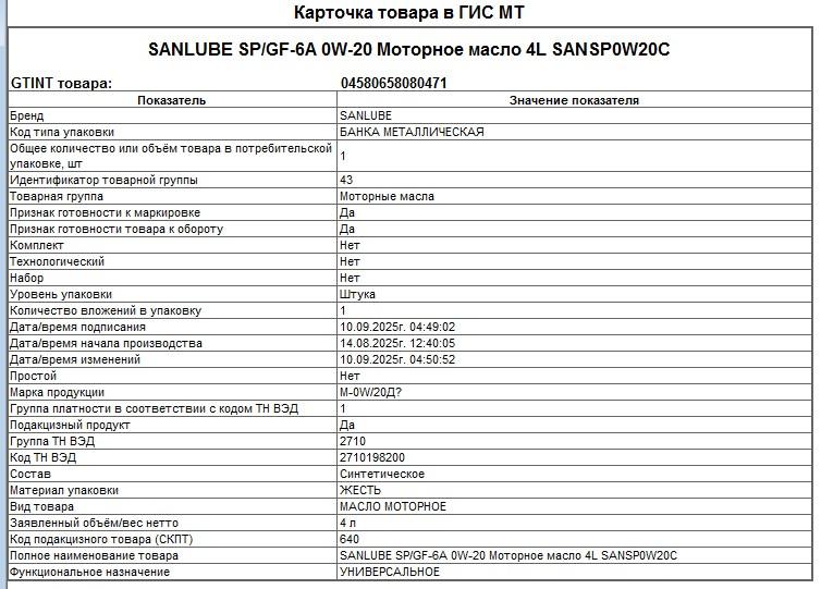

(33) Это GTIN есть в системе, но на него нельзя остатки завести. Как правильно сказано в (23) владелец этого кода не разрешил его использовать.
victuan1
17.09.25
(40) Тут "согласие" это другое (не субаккаунт) - это чтобы не владельцы кода могли запросом смотреть "подноготную" этого КИ
17.09.25
(41) Ну не знаю. Вот этот код 04580658080471 нормально ищется и добавляется, хотя мы ни у кого не в субаккаунтах.
17.09.25
(42) Вот этот код 04580658080471
По нему, аж две карточки... ![]() ![]() Может как-то с этим связано? |

(43) (42) Вот этот код 04580658080471
Ну, хотя, тут то как раз понятно почему дает добавить: "45-й код страны в штрих-кодах — это Япония." Не 46, а именно 45. Поэтому и можно использовать имеющиеся карточки. |
