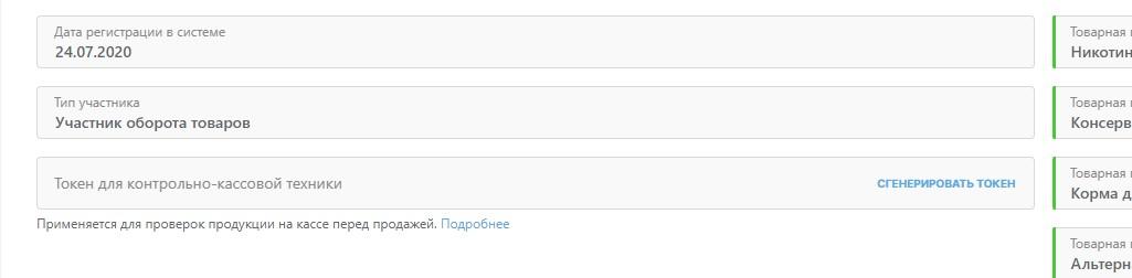

А токен для РР на кассах вот тут берут:
И еще раз - он безсрочный... Не обновляется раз в Х часов.

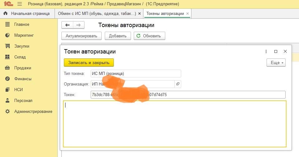

23 MWWRuza
15.09.25
Ладно, я очень не люблю типовые, но я все-таки переломил себя, открыл 1С:Розницу(ну нет у меня установленного УТ, РМК там примерно какой-же), и надергал скриншотов, где это все, о чем я выше писал, настраивается:
Этого для розничных продаж по ККТ достаточно.
Ни какие ЭЦП, КЭП, сертификаты - для этого не используются.
Нет, я не говорю, что их не нужно настраивать.
Нужно. Но не для продаж по кассам, а для всего остального, что может быть с маркировкой связано.
На ККТ они не используются.
PS Да, там есть кнопка "Актуализировать токен", но, реально она его просто перезапрашивает в ЧЗ, и минимум до 01.04.2026 он будет таким-же прилетать от туда, без изменений. Если вообще будет, так, как по АПИ можно этот токен запросить тольбко с налоговской КЭП "хозяина" бизнеса, с МЧД он не запрашивается. Но, при этом его можно скопировать из ЛК ЧЗ пешком, зайдя туда даже с МЧД.

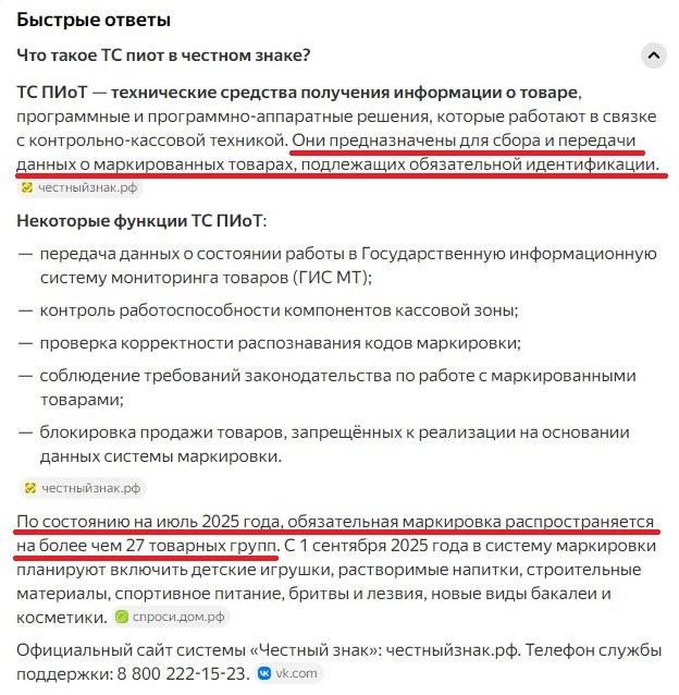

Вот жесть будет, когда "ТС ПИоТ" введут... Но, я промолчу. Не хочу пугать заранее, там еще пока все "вилами на воде" писано, хотя сроки(ИМХО - не реальные) уже поставлены.
30 d4rkmesa
15.09.25
(29) Минпромторг расстрелять бы за вредительство.
31 MWWRuza
15.09.25
(30) Расстрелять? Да ну, нафик... Экий Вы гуманист...
Если прочитаете это:
то стрелять расхочется... Это слишком легко - раз и все. Тут надо что-то по круче :-(

45 akronim
18.09.25
(33) Я слышал вой на болотах по поводу этого ПИоТ, но не разбирался.
По скринам похоже, что это будет дополнительная закрытая служба на компе, по типу УТМ, через которую будет проходить запрос о корректности марок? Как сейчас крепкую алкашку продают?
46 MWWRuza
18.09.25
(45) По скринам похоже
Похоже. Только не так, как УТМ, который "нам дали свыше", бесплатно! :-), и он единый для всех(ну, вариации только по операционкам), а нечто абстрактное, которое пишется всеми, кому не лень заявиться и ПРОЙТИ СЕРТИФИКАЦИЮ...
Будет тот еще зоопарк, и очередной побор денег :-(
