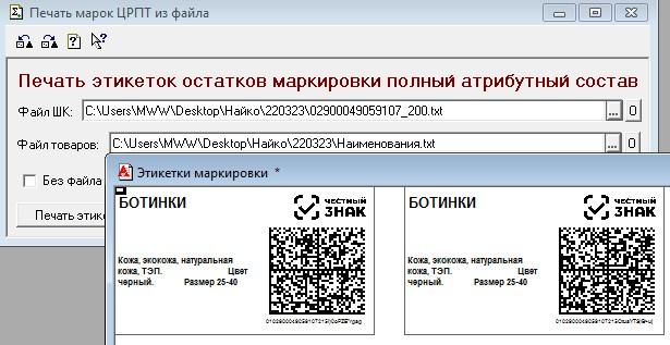

Я в клюшках своей обработкой печатаю, DM на остатки марок, вообще без проблем, через FormEx:
Вот:

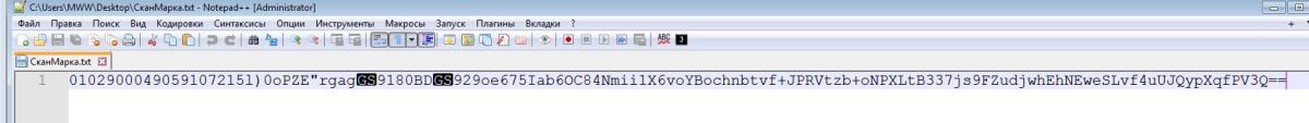

Все символы GS на месте, это строка прилетевшая со сканера:
В ЧЗ проверяется на раз, в том числе и мобильным приложением.

22 MWWRuza
07.09.25
(21) Почему они у тебя отображаются - не понятно.
По тому, что они там есть. Это строка сохраненная именно с моей марки(да пох, можно взять и от производителя, любую) со сканера в режиме эмуляции COM-порта, без "медвежьих услуг" драйвера клавиатурных сканеров и обработки в программе, по замене "чего-то на что-то", без добавления/удаления скобок и т.п., как есть. Они есть в строке кода, прилетевшего со сканера, поэтому и отображаются. Естественно, программой, которая это умеет(в данном случае - Notepad++) - если открыть обычным виндовым блокнотом, то их естественно видно не будет. FNC1 там тоже есть, первым символом идет, но, он не отображается(даже Notepadom++, или терминалом, ловящим строку данных из COM-порта), так, как интерпретируется сканером как управляющий, сообщающий сканеру, чего дальше ожидать в строке данных, и не передается в строку данных.
Немного "утрированно", но, общий принцип такой.
