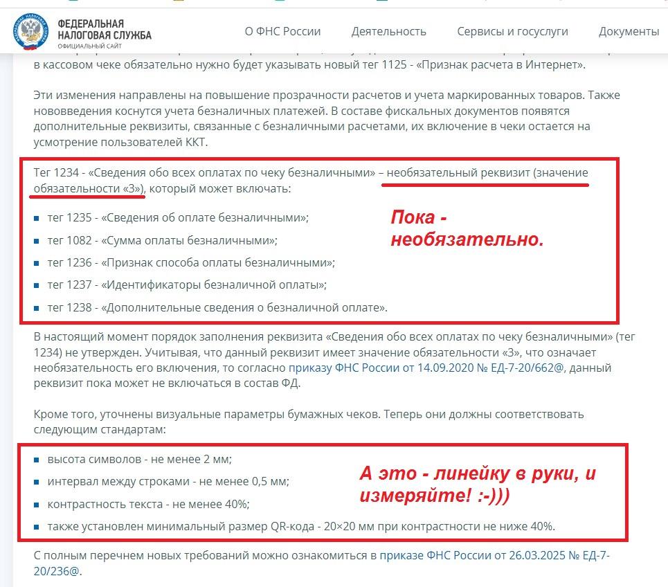

Есть две публикации на ФНС России
от 22.08.25
https://www.nalog.gov.ru/rn77/news/activities_fts/16454215/
от 12.08.25
https://www.nalog.gov.ru/rn71/news/activities_fts/16524721/
В них говориться:
тэг 1011 нужно заполнять только при уведомлении о реализации товара с маркировкой;
тэг 1234 необязательный реквизит.
Вопрос: правильно ли я понимаю, что можно спокойно работать на данном оборудовании без доработки ПО, без заполнения новых тэгов, и реализовывать товар подлежащий маркировки, но который еще не успели промаркировать до даты запрета, которая у розницы 01.12.25?

4 MWWRuza
04.09.25
(2) можно спокойно работать на данном оборудовании без доработки ПО, без заполнения новых тэгов
ДА, именно так.
(2) и реализовывать товар подлежащий маркировки, но который еще не успели промаркировать до даты запрета, которая у розницы 01.12.25?
ДА.
Только из драйвера 10.10.7.Х установите часовой пояс(для Москвы - 2(это +3 по гринвичу), для Вшего Томска смотрите сами, по гринвичу-1) в свойствах.
