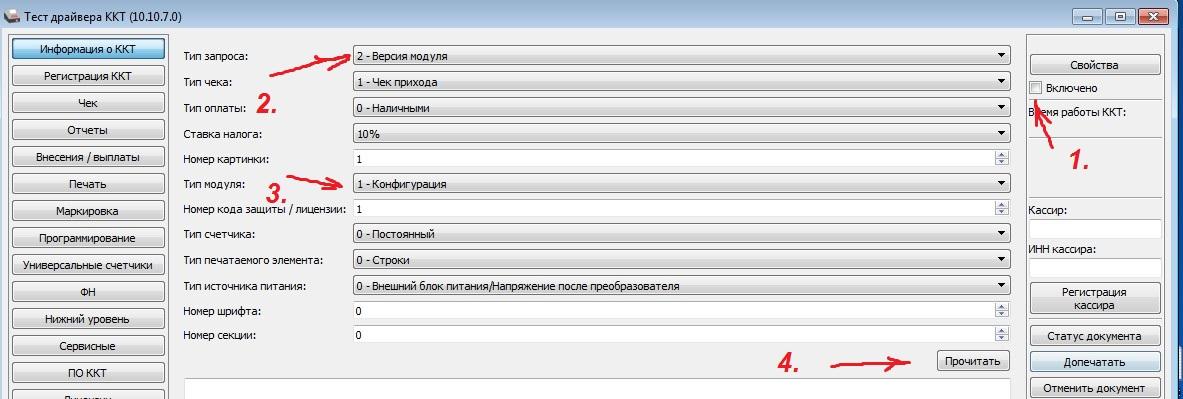

8 MWWRuza
01.09.25
(7) В Тесте драйвера АТОЛ:
Результаты запроса выложите(внизу, в окошке появятся строкой). Дальше будет видно.
Пока, без этого, трудно что-то конкретное сказать, можно только гадать...
