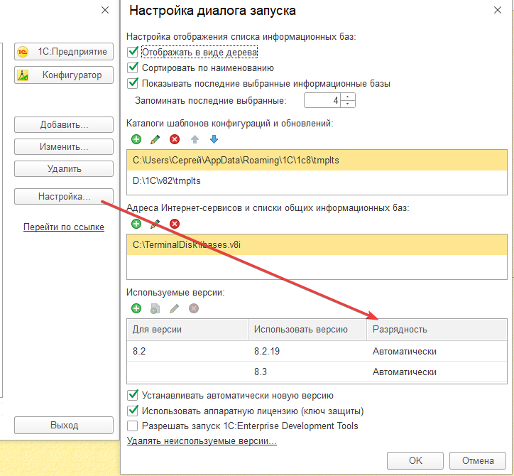

TormozIT
30.06.25
07:23
1сПупс
30.06.25
07:36
у меня все стоит автоматически, и все равно в диспетчере при запуске с "C:\Program Files\1cv8\common\1cestart.exe" запускается 32 бита. Если принудительно запускаю 64 с ярлыка C:\Program Files\1cv8\8.3.24.1667 то запускается 64.
30.06.25
ну поставь не Автоматически, а 64

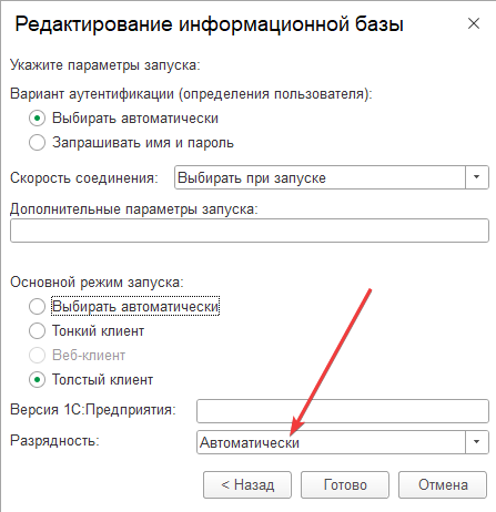

Chameleon1980
30.06.25
(2) Вам в (1) намекнули, но вы не додумали.
Winnie Buh
30.06.25
08:48
(2) если стоит "Автоматически", то 32-разрядная версия и должна запускаться

Winnie Buh
30.06.25
(6) нет, разрядность сервера здесь значения не имеет, при "Автоматически" - автоматически выбирается 32 ))

Winnie Buh
30.06.25
(9) нет, если нужно 64, то в настройках надо выставить "Приоритет 64 (x86-64)" или "64 (x86-64)", а "Автоматически" это на сегодня = Приоритет 32 (x86), так решило 1С,
