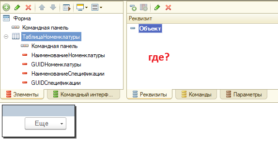

(7) А Вас не смутило, что в ТаблицаНоменклатуры нет ссылок на номенклатуру и спецификацию? Там почему-то только строковые поля. Это ж стрёмно

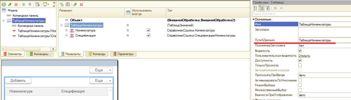

А меня ещё смутило, что элемент формы ТаблицаНоменклатуры не связан с реквизитом формы, которых попросту нет
Может лучше сделать вот так?
