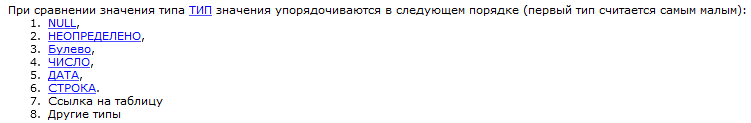

(0)(12) Раз уж тут собрались гуру, объясните, почему NULL меньше Неопределено?
ВЫБРАТЬ НЕОПРЕДЕЛЕНО КАК П ОБЪЕДИНИТЬ ВЫБРАТЬ NULL УПОРЯДОЧИТЬ ПО П ВОЗР Результат: 1. Null 2. Неопределено |

(16)

(19) А есть вот такая цитата из встроенной справки:
Fragster
11.04.25
https://its.1c.ru/db/v8310doc#bookmark:dev:TI000001291
8.6 PostgreSQL ... При сортировке по возрастанию поля со значениями NULL оказываются последними в выборке, а при сортировке по убыванию – первыми. ... |

(20) а где в (15) "значения типа тип"?
11.04.25
(22) А там тип состоит из одного значения, так что это эквивалентно

(23) с чего это?
https://i.imgur.com/CfCKYM1.png |

(24) Душнила
11.04.25
(24) Если уж целый ТИП меньше, значит и все значения этого типа меньше значений другого типа. Что и требовалось доказать
