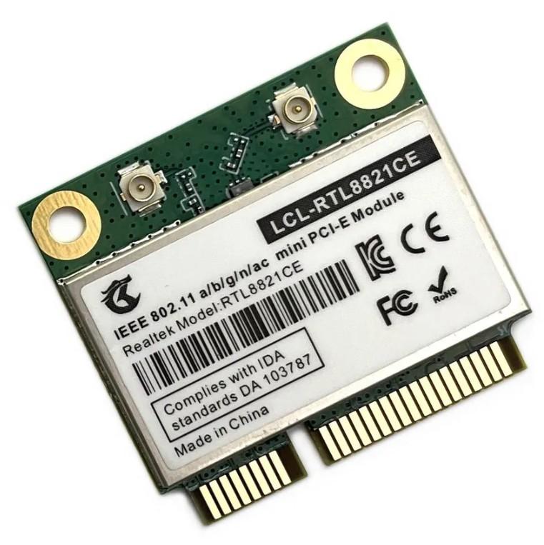

По любому. У меня был опыт, правда не M2, а MiniPCI, но, это не принципиально, адаптер типа такого, комбинированный WiFi + BT: ![]() производителем были вставлены два усика по паре см в разъемы антенн, и залиты термоклеем... Все это хозяйство на материнке в металлическом корпусе. WiFi совсем не ловит, и блютуз тоже. Открываешь крышку корпуса - начинает с горем пополам работать. Купил планку с внешними антеннами, и все заработало даже очень хорошо :-) Для M2 можно типа такого купить: https://www.ozon.ru/product/edup-wifi-6e-m-2-adapter-intel-ax210-5374-mbit-s-bluetooth-5-3-802-11ax-1249433310/?at=k2towp4mBckYP330UJqmLxYc0VQL5AsW1DNj3cQ1Y0kr&avtc=1&avte=4&avts=1738625708&keywords=m2+wifi+%D0%BC%D0%BE%D0%B4%D1%83%D0%BB%D1%8C Готовый комплект, с антеннами и планкой для корпуса. А что-бы сильно антенны не торчали, можно вместо них такие поставить: https://www.ozon.ru/product/1-sht-2-4-ggts-antenna-3-5-dbi-wifi-antennyy-modem-vneshniy-1834368808/?at=RltyOzQ7WcWD22GrU3ywzVYsNnQ70JI45R9y3t4rpDn6&avtc=1&avte=4&avts=1738624667&keywords=%D0%B0%D0%BD%D1%82%D0%B5%D0%BD%D0%BD%D0%B0+wifi+5+%D1%81%D0%BC Они коротенькие, всего по 5 см... Ну, или действительно, есть сейчас миниатюрные, как брелок от мышки, USB адаптеры, вообще без антенн. Например: https://www.ozon.ru/product/wi-fi-adapter-adapter-wi-fi-1772653753/?at=NOtw6G9v3cr9k3yH7D8YOc7B2K4YCW2PZMrFJkWpZn&avtc=1&avte=4&avts=1738626337&keywords=usb+wifi+%D0%B0%D0%B4%D0%B0%D0%BF%D1%82%D0%B5%D1%80 Но, чудес не бывает - если роутер рядом, то пойдет, а если надо хоть какую-то дальность действия получить, то надо с антеннами. |
