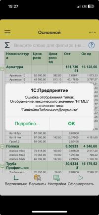

Ни один отчет не дает сохранять
Прошу подсказать что упустил
Функциональность "Доступ ко всем файлам" есть

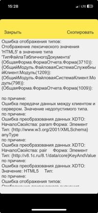

(1) ошибка сразу при нажатии "сохранить"

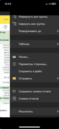

Решил вопрос просто - при нажатии на печать стандартная отправить и так сразу могу отправить вацап
