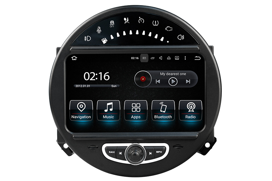

И выглядят разно.
Вот думаю, какого будет достаточно? То что похуже по гигам и ядрам, выглядит получше, чем которое с максимальными характеристиками. По цене не имеет значения.

(18) И что, это будет тупо пластиковая рамка, без кнопок, без индикаторов? Звучит как-то не очень. Хочу чтобы устройство было сразу заточено под автомобиль, а не просто планшет на андроиде в рамочке. Нужно чтобы в рамке был спидометр, индикатор остатка бензина, сообщения об ошибках, непристегнутый ремень, и прочее, что обычно есть на табло. И чтобы устройство издавало звуки, которые обычно издает машина в штатном радио. Это зависит не только от рамки, но и от прошивки самого устройства. Как, например, менять настройки бортового компьютера с универсального планшета на андроиде? Например, включить печку потеплее, или вентилятор под жопой.
Так что универсальные - сразу нет.

24 Грю
11.12.24
(23) Как это не бывает? Их полно на алиэкспрессе.
Вот отдельно рамок действительно не бывает. Не нашел ни одной.
PS: А, не. Рамки тоже бывают, нашел, сорян, ошибся.
Только ХЗ как потом подобрать устройство под эту рамку. И оно тогда должно быть уже под конкретную машину и под конкретную рамку, чтобы работали лампочки и кнопочки на рамке. Кстати, к рамке они не прилагаются, все равно должны идти с устройством, и под конкретную рамку. Короче, опять хрень какая-то
Ладно, забираю слова обратно, такой навороченной рамки как есть у специализированного устройства я не нашел. Те что нашел - просто пластмасски.

(28) Кнопки навигации по меню, например. Или быстрый запуск приложений, типа Навигатор, Музыка, и т.д. Так удобнее, чем тыкать в экран пальцем.
А индикаторы я писал какие - спидометр, разные лампочки состояния - ручник, пристегнуть ремень, сколько осталось бензина, включен дальний свет, и т.д. стандартные автомобильные индикаторы.
30 Sserj
11.12.24
(29) Лампочек состояния не видел нигде на андроид устройствах. На экране они могут что-то показывать, но далеко не факт что конкретной марки машины они что-то покажут, потому что протоколы canbus-а меняются даже у одной марки одного поколения в разные годы выпуска.
А отдельно индикаторов точно нет.
31 Грю
11.12.24
(30) Ясно. Вот поэтому я и хочу специальное устройство под конкретную модель и год выпуска.

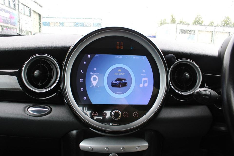

(37) у меня marubox.
Как и любой китай со своими особенностями.
Копия штатной.
Есть крутилка громкости и кнопки для вызова приложений.

(39) Какие у него есть неприятные особенности? На что стоит обращать внимание?
Крутилка громкости - это обязательно. Наверное, самая важная крутилка.

(42) китай, есть китай.
Прошивки, скорее всего будет только одна штатная, у моей например сейчас приложения яндекс музыка или карты не запусааются, изза webdav. Надо сторонню прошивку менять.
Конкретно у меня была проблема звук хрипел на радио, как плохой контакт.
Долготискал. Оказалось, что в металлическом корпусе. Есть лишние винты, олин из которых, чуть коротил натплату. В результате на радио, были шумы по одному каналу

За Кенвуд что скажете? Думаю, может и правда универсальную поставить. Выглядит вроде нормально.

75 RoRu
15.12.24
(72) в мини же экранчик такой формы блюдца типа, интересно как выглядит специальная ГУ для мини, колхоз или более менее норм ? фотки нет?
