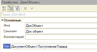

В команду нужно передавать ДокументОбъект, а не ДокументСсылка

(3) Создайте определяемый тип

(5) У меня всё работает

(6) На скрине в вашем случае не указана группа размещения. У меня не дает без нее сохранять в БД пишет нет группы.
