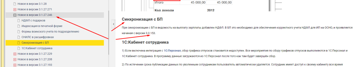

KJlag
19.07.24
![]() для зупа 3.1.27.246 требовался бп 3.0.153 у вас бп 155, а вот зуп более ранний. там явно поменялись правила https://its.1c.ru/db/updinfo#content:1865:hdoc:issogl1_синхронизация_с_бп |

ЗУП 3.1.29.38 БП 3.0.156.21 Настроена синхронизация, ТЧ НДФЛ в ведомостях в БП переносится с пустыми суммами. Тоже УСН. В ЗУПе данные есть, в самом файле обмена не вижу сумм НДФЛ. Кто сталкивался с похожими проблемами и как решил? |
24.07.24
(25) Так выгрузка НДФЛ в ведомости в БП появилась только в следующем релизе. Описание к релизу почитать не судьба?

(26) в 3.1.27.246 появилась, а у меня 3.1.29.38
kalleka
24.07.24
А понял, 29 и 27 выходят параллельно, попробую обновиться
