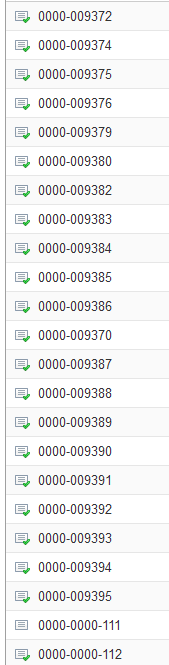

Morozov Roman
04.06.24
Вот внизу номера 111 112, это я уже в конфиг изменил длину строки, что б могли создавать документы, а сверху нормальная нумерация идет

(3) надо чтобы в базе не было ни одного такого документа с кривым номером, потом пробовать давать платформе самостоятельно присвоить номер. из ваших постов я не понял, все кривые документы перенумеровали?
Morozov Roman
04.06.24
Да, все. Их и не было до сег дня, все как положено были, потом поперли с такими номерами

(27) Это я уже изменил
