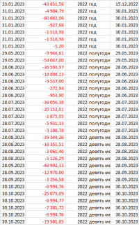

(100) Результат немного странный получается в 2024.
https://ibb.co/zSZ3nPC Например, почему сумма 31610 отсторнирована? |

(101) А, сделали итоги по дням. Хотел Вам тогда сказать про такую рюшечку, но постеснялся )
Более красиво группировать, чтоб по шелчку дневная разбивка по ОДНОМУ КБК при желании раскрывалась. А по сторно - давайте ПОЛНУЮ csv за 2024, гляну. |

"Зачет переплаты из ЕНП в КНО по налогу" и с минусом.
Для меня это непонятно. |

06:52
(108) Ничего странного. Разбивка идеальная по их правилам.
Налоги, которые исчисляются в целых рублях, при разбивках на периоды округляются сначала по правилам арифметики ВНИЗ, а замыкающий платёж уже идёт на разницу, закрывает полную сумму. 383204 / 3 = 127734.67 = 127734 Март = 383204 - 127734 - 127734 = 127736 |

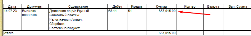

(192) Ну Вы даёте... вот же она, прям на Вас смотрит:
17.07.2023 -661 676,00 Иные документы №1825978822 от 02.05.2023 2022 год Или Вы издеваетесь? )

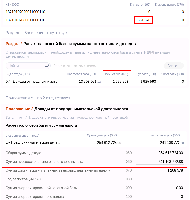

22.04.24
(193) Только вот сумма должна быть другая: 657 015 - именно столько осталось доплатить с учетом фактических авансовых уплат в 2022.
661 676 - это сумма начисленного НДФЛ за 4 кв 2022 (без учета фактических авансовых уплат). Так что не могу я эту сумму записать как "Зачет переплаты по ЕНП". |
22.04.24
(208) Там не зачёт, а начислено по расчёту...
Вот ить упрямый ) Ладно, гляну внимательнее этот многоликий НДФЛ ) |
22.04.24
(208) Глянул. Нет. 17 июля только и именно что ИП_ОСНО платил по 3-НДФЛ остаток за вычетом ранешних трёх авансов. И вид операции как начислено по расчёту говорит о 3-НДФЛ.
Оставьте 661 776 в покое. Больше не трогайте. Там всё пучком. Ищите свою дельту в оплате аванса за 3кв 2022. А эту сумму не трогать! |

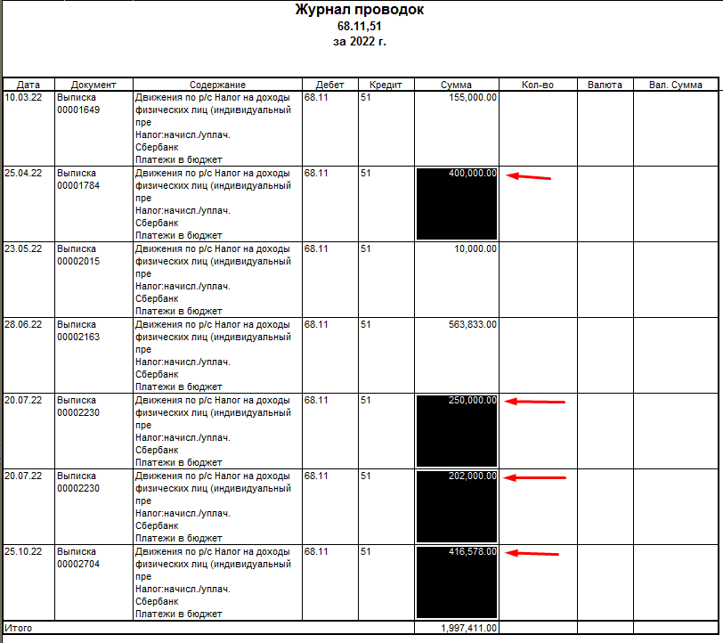

(210) 2022 тем хорош, что в нем еще не было ЕНС.
И всё платежки по НДФЛ у меня строго разложены по КБК и налоговым периодам, вот они (КБК = "НДФЛ ИП" и период = "2022"): на общую сумму 1 268 578 руб (за 9 месяцев 2022). Что соответствует графе "Фактически оплачено" в поданной 3-НДФЛ. ![]() Фактически начислено за весь 2022 год = 1 925 593 ![]() Сумма к доплате за 2022 год = 1 925 593 - 1 268 578 = 657 015 р. Она и была оплачена на ЕНС 14.07.23: ![]() А вот начислено за 9мес2022 в той же 3-НДФЛ = 1 263 917 руб., что на 4661 рубль меньше чем фактически оплачено. Поэтому сумма к оплате за 4кв2022 = 1 925 593 - 1 263 917 = 661 676 р. Именно эта сумма, получается, и зачлась в оплату согласно Операций ЕНС. Но что делать с разницей в 4661 рубль? Как мне ее учесть. Получается, что ФНС ее взяла как переплату на 01.01.23? А где она ее потом учла в движениях 2023 года? Я не вижу эту сумму в проводках. |

Ну я пока собрал такую таблицу:
23.04.24
(236) Нам нужен не свод, а сальдо ЕНС на КАЖДЫЙ день.
Для этого нам нужен любой ИП с работниками, который недавно послал Уведомление по НДФЛ с работников или по СВ с работников и знает сальдо ЕНС в своём ЛК до и после такой отсылки. Для чего нужно такое знание? Видите ли, исключённые нами операции по ЕНП как раз резервируют или разрезервируют деньги ЕНС. Это пригодится в будущем для формирования информации по резерву, отображаемому в ЛК отдельно и крупно. |
