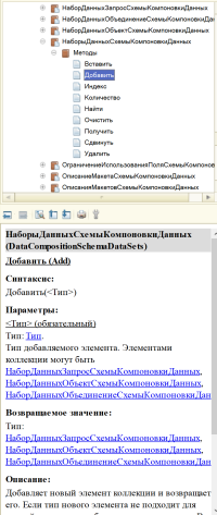

(4) Я добавляю внешний набор следующим образом:
НовыйВнешнийНабор = МакетКомпоновкиДанных.НаборыДанных.Добавить(Тип("НаборДанныхОбъектМакетаКомпоновкиДанных")); А поля набора: НовоеПоле = НовыйВнешнийНабор.Поля.Добавить(); У них тип значения ПолеНабораДанныхМакетаКомпоновкиДанных у которого нельзя указать ТипЗначения. |

(5) Макет это уже потом, сначала Схема нужна!
А макет да сам возьмет из схемы Суть что у тебя есть Запрос(НаборДанныхЗапросСхемыКомпоновкиДанных) и ты к нему хочешь присоединить свою ТЗ(НаборДанныхОбъектСхемыКомпоновкиДанных) |
