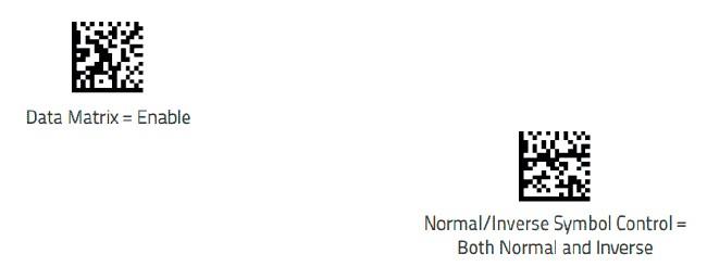

(21) Вообще, странно... Да, ШК DM бывают двух типов - "обычные" и "инверсные"(типа как "негатив"), такое на сигаретах(пачки). Включается возможность чтения инверсных в сканерах обычно отдельным ШК. Но, если не читает инверсные - то на сигаретах это сразу вылезет...
Вот, к примеру, от ДатаЛоджика 2430:
Первый просто включает чтение DM, а второй именно чтение прямых/инверсных кодов.
