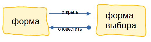

(4) Задайте владельца формы выбора — поле выбора
или обработайте событие ОповещениеОВыборе в исходной форме ![]() |
