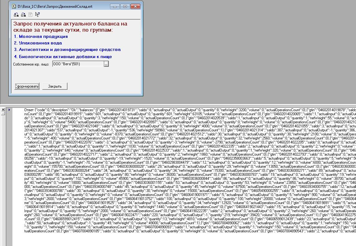

(224) Вопрос - а чему равна длина строки? Если я вывожу в табло методом Соббщить(<Стр>) огромную строку(это JSON, прилетевший из ЧестногоЗнака), одной длинной строкой, то в табло оно сейчас разбивается на кучу строк. Отлично! Но, хочется понять, по сколько символов эти куски будут?
(231) Ок. Супер. А из ГМ эта процедура будет работать?
233 Злопчинский
08.02.24
(232) обычная процедура, видимость переменных только учти или параметрами сделай
234 Злопчинский
08.02.24
00:11
(232) длина строки - ну посмотри у себя выше на какую длину бьет...
если мне не сильно отшибло память - ругалось когда примерно 190 символов строка длинее была
235 Злопчинский
08.02.24
00:17
(232) проверил, бъет на строки по 450 символов

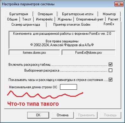

АЛьФ, было бы удобно имеет "настроечный параметр" (для окна сообщений? у каждого ОС - свой настроечный параметр -атрибут?), задающий размер "короткой" строки при делении "длинной строки" для вывода в ОС, по умолчанию пусть будет, например, 80 символов ( ;-)дань перфокарте) ну или как сделал 450
237 Злопчинский
08.02.24
00:21
.. потому что часто окно сообщений - для визуального осмотра/контроля, и когда осматриваемая инфа вылазит за "границу" окна - не сильно удобно...

+(236) задающий размер "короткой" строки при делении "длинной строки" для вывода в ОС, по умолчанию пусть будет, например, 80 символов ( ;-)дань перфокарте) ну или как сделал 450
То, что в (294) - МаксимальнаяДлинаСтроки хорошо, но, в идеале было-бы "подстраивать" длину строки автоматом к ширине ОС, что-бы не нужно было по горизонтали прокручивать, или где-то задавать длину принудительно...
Ну, это так, мысли в слух, "на подумать", если это не слишком сложно.
Или "МаксимальнаяДлинаСтроки" вынести на страничку свойст ВК в меню сервис, как "ВключитьРаскраску":
Это было бы удобно именно для системного ОС, не которое программно создается, а которое по умолчанию само работает :-)
298 АЛьФ
09.02.24
2(297) Автоматом максимальную длину строки не получится подстраивать под ширину окна. Я вообще не знаю почему 1С ввели это значение вместо обычного "переноса по словам". При уменьшении значения максимальной длины приходится очищать окно сообщений, иначе из-за ранее выведенных строк большей длины возникает системное предупреждение "Длина строки превышает...".
И в параметры не вижу смысла выносить это значение. Заморочек много, а толку - ноль. Максимальную длину имеет смысл менять только для отладочных сообщений. ИМХО. Проще в коде прописать. А если дать менять пользователям, то могут возникнуть разнообразные нехорошие эффекты.

(378) Видимо у меня проблема в том, что изменение размеров происходят в событии ПриВыводеСообщения()
380 Злопчинский
13.02.24
(379) это ты сильно извратился...

14.02.24
(380) Ну, почему же извратился... Идея в том, что окно это скручивают до минимума и не смотрят, что там сыпется. Думалось, что при получении сообщения надо восстанавливать (менять) размер окна. Однако, видимо, в событии ПриВыводеСообщения() нельзя манипулировать окном сообщений, что не разу не изврат, а само собой напрашивающаяся потребность.
392 Arbuz
14.02.24
(378) Провёл некие эксперименты.
1) Ты попробуй убрать из своей Сформировать() ОС.УстановитьКоординаты() и сразу возможность перемещать окно, пока "струячит" твой цикл, пропадает, хотя всё отображается.
2) А если заранее Парковать(1) (не в Сформировать(), но в ней оставить УстановитьКоординаты()), то и будет поведение, которое я описывал.
Так что проблема не конкретно в ПриВыводеСообщения(), а в том, что паркованное окно не обновляется.

Ещё, АЛьФ, пользуясь моментом, можно поправить часы в панели строки состояния?

2(395) Как включается показ времени (через параметры или методом)?
398 АЛьФ

399 Arbuz
14.02.24
(397) Через параметры
400 АЛьФ
14.02.24
2(399) У меня нормальная получается ширина. Судя по скрину, виндовая тянулка окна закрывает часть панели часов. Добавлю ширину по умолчанию.
401 Arbuz
14.02.24
