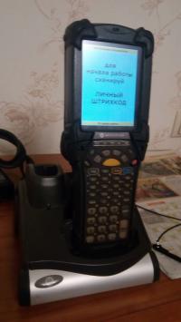

29 Злопчинский
02.01.24
то ли дело на клюшках:
воткнул
30 Злопчинский
02.01.24
и пошел работать!

32 evgpinsk_
02.01.24
(30) Расскажешь как например на этом объекте хранится расположение товаров на складе?
33 Злопчинский
03.01.24
(32) Нет, блин, утаю это сокровенное знание! ;-)
Расскажу конечно...
34 Злопчинский
03.01.24
(32) Расположение товара на этом объекте - регистр накопления, где одно из измерений - ячейка. Привязка к ячейкам не только товара, но и заказов (в одной ячейке не более 1 заказа, заказ может быть в нескольких ячейках). Сами ячейки - справочник ячеек. По зонам в этом проекте разделения не было вроде (ввиду специфики проекта, точно не помню), а так (на других проектах на этом ядре) зона = совокупность ячеек, ячейка может входить в несколько зон.
по факту это был кросс-докинг, входящий поток раскладывался по ячейкам (заказы всех школ субъекта РФ, на школу мог быть больше одного заказа), после раскладки в ячейках - контроль+упаковка, после упаковки - консолидация заказов по направлениям доставки, отгрузка, ну и упаковочные листы, маркировка на упакованные заказы итд сопутствующее.
весь процесс обработки должен был быть быстро, потому как места категорически не хватало, а для Заказчика это был разовый проект, какие-либо стеллажи/ячейки - вкладываться вообщще смысла не было даже в самые дешевые.
Ячейки размечены на напольное хранение, система адресации Ряд-Позиция-Место - 05-23-1, 05-23-2, место=1 сразу у прохода, место=2 - за местом1 (типа ярусов, если ряд поставить вертикально).
Вся массовая работа делалась на ТСД (типа как-то приемка пачки/экземпляра с назначением ячейки, контроль и упаковка товарного состава в ячейке, отбор упакованных заказов из ячейки в зону консолидации). Одновременно работало 4-5 ТСД. Скорость пикания у приемщиков до 2-3 пиков в секунду, каждый пик обсчитывался на большом массиве данных, чтобы не допустить перебора в заказ (блокировка приема пиков остальных приемщиков до окончания обсчета пика текущего приемщика), т.к. одинаковый ассортимент могли пикать несколько приемщиков.
